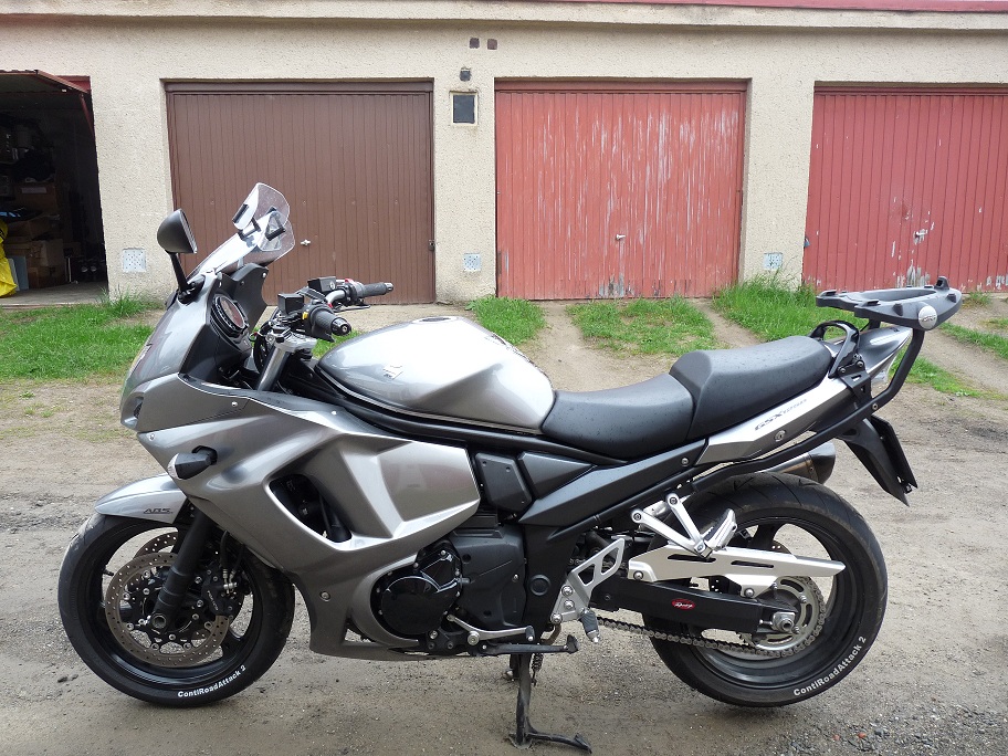

LukinB6 psal:Tohle je skvělá věc. Měřím 193 cm a pomáhá mi to slušně.
http://www.suzukibandit.cz/openforum/up … 180728.jpg
Lukine kupoval si to jako celej novej štítek nebo jenom ten deflektor a když tak kde?

, He já koupil celou motorku v plné výbavě
. Ale mám ten pocit že musíš koupit komplet velkej štít i s tím stavitelným. Což je pro nás šikovné kluky zbytečná investice. Ale kdo chce tak prostě koupí. Bohužel pak zůstává v garáži neprodejné náhradní plégo.

lastro psal:Nemôžem si pomôcť ale ten nástavec mi príde ako na cestovných endurách.
Počul som už z viacerých strán, že je to účinne, ale mne to tam voľajako nepasuje.
Já myslím že jsi to trefil slušně. "Na cestovních". V podstatě co je Bandit S? Už spíše cestovnější bajk jak sportovní a má GSX1250FA? Ryzí cesťák a proto to tam mám. A nemohu si to vynachválit.
