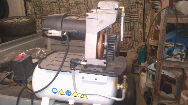

http://www.suzukibandit.cz/openforum/uploads/183_dsc_0436.jpg
Vidíš tu trubicku? Jak je na ní to plastový kolinko? Musi tam bejt? Nebo můžu jen dat obyc trubicku bez toho kolinka... Pride mi tam na hovno. idontknow

...netuším na co tam je, nenapadá mě důvod, ale dlouhý vedení maj, řek bych, udělaný asi kvůli vibracím těla kompresoru a snížení rizika uklepání trubky?

Dik... Tak tam můžu frknout normálně jenom tropku?  no a gde mi to v praze udělají? Tu trubku s tema mejma zavitama?

to kolínko tam nemá na nic vliv..když naohybáš trubičku bude to taky fungovat.ještě jednodušší by jsi to měl kdyby jsi sehnal šroubení stejnýho typu jako je to kolinko a do toho tu přesnou trubičku jen nastrčíš a nepotřebuješ dělat závity ;-)

Ja bych potřeboval to sroubeni na novou trupku

...jo, frkni tam trupku ...klidně i tlakovou plastovou hadici nebo vopletenou gumovou hadici (taky tlakovou samo, aby tě pak neflákla přes dršku)
...vem si do kapci sebou voba záviti (konce) a skoč někam kde maj kompresoři hnízdo, nebo vopravujou bagři třeba

To teško pussy když tam dáš gumu nebo plast tak ti to ten kurva horkej vzduch co z toho líta hned zdeformoje a roztrhne (mockrát vyskoušeno pussy).To kolínko tam bylo kvuli vybracím a stejne to nevydželo, jak se to klepalo tak se ta podělaná trobka prodřela vo řemenici bad.Chce to zajít tam co delaj trubky k lednicím, vokazat pruměr a pak to slušně uchytit at se to neklepe pussy.

...nebo mezi to vložit právě tu hadici, některý modely kompresorů to tak maj originál, kus trubky kvůli horkýmu vzduchu a dál hadici (ne zahradní, i kdyby opletenou; bigsmile)

Aha tak kombinovat... Dikgood du skusit najit nejakou hadicovnu
