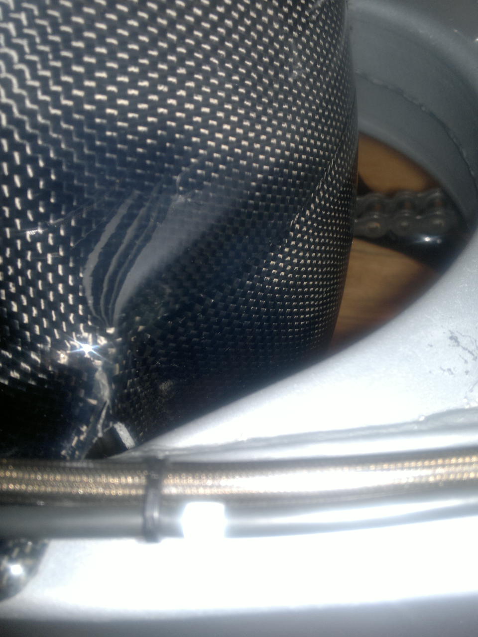

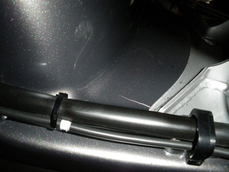

mám jen dotaz. Mám B650SA,K6 a už mi odešel během cca 8 tisíc km druhý zadní blatníček (součást s krytem řetězu).
Ten první byl originál Suzuki, materiál ABS - prasklý po cca 5 tisící km, během jednoho roku, dvě místa, tak oprava a za cca tisíc km opět praskliny, ale jinde. Po nervovém šoku zakoupen jiný s lepším materiálem..

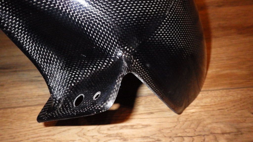

Druhý blatník (opět součást s krytem řetězu)- Carbon!!! od RD moto - zase opět prasklina - nalezena včera , najeto trocha km, opět zhruba rok...
Tak proč to furt k...a praská?? Co jsem Onasis?? Stojí to vždy batoh tyček... Jezdím turistiku, žádné namáhání, nic....fakt nevím...

Ale ten origo suzuki je nějakej jakože doplněk né? Origo kryt je stejnej jako na staré B6-černej plast-jen kryt řetězu,nebo se pletu?
Vyhozený peníze za tyhle cetky

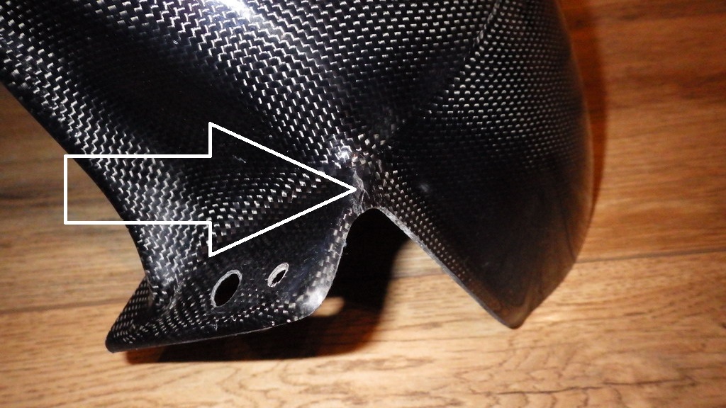

Re: GSF650SA,K6-zadní blatník-proč furt praská? :-(
já na tom karbonu prasklinu nevidim
na tom origo to vidím...
ale jestli ti tahle prasklinka způobila nervový šok... tak to až to něgde odřeš, tak tě položí rovnou do futrálu
vikec
