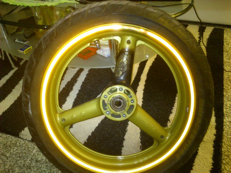

Ťěžko říct čím to vohřejvaly, jestli na tom byla guma, tak to bylo autogenem, aby to šlo rychle, dle malej stopy opálení bych to typoval na autogen, což je dost choulostivý na kyslík a acetylen, záleží taky na době chládnutí,,udělej pro jistotu aspoň zkoušku Petrákem, nebo rtg. PS. Tu zkoušku dělej cca. za 14dní po tom jejich rovnání. Zdenek.![]()

rrennddy psal:tak pokud to někdo četl tak kolo odzkoušeno PT - kapilární metodou aspoň jsem se něco přiučil a je v pořádku,tak už obavy nejsou takové
To kolo vem...zahoď někam daleko a buď rád, že si užiješ i příští vánoce...
Něco o tom taky vim...

kdrk psal:rrennddy psal:tak pokud to někdo četl tak kolo odzkoušeno PT - kapilární metodou aspoň jsem se něco přiučil a je v pořádku,tak už obavy nejsou takové
neni nad radu odborníka kterej o tom hovno ví ![]()

Jo jo na 120 se taky dávali "Vařáky" a jak to pěkně vypadalo.
Dnes já osobně bych to kolo raději zahodil... Abych každou jízdu myslel na to , jestli to mé kolo zvládne a tedy i já , no že bych se na to nevy..... .

Nechci do toho už moc kecat, protože teda hovno vim, ale jenom to, že přesně jak píše Foglik. Na autě se to dá a snese to. Tam se dá vyvařit a srovnat hodne. Po závodech jsme podobný kola dávali vyvařovat hodně krát. Ale je to něco jinýho , než vopálená rovnaná loukoť na motorce, jaká je na tý fotce.![]()

Zdenek psal:Já bych se toho vůbec nebál, stejně 99procent lidí jezdí na rovnaných,vařenejch kolech, kor na koupenejch starejch mrdkách, a jestli to prošlo kapilárou, tak už vůbec bych se nebál. Zdenek.
Vubec bych se toho nebal... hodil to k někomu znamému v pneuservise na vyvažovačku "ta poví hodně" a pokud to pujde vyvažit. tak jen pořadně odmasti střiknut do pořadné barvy...
PS: Nevidim rozdil mezi rovnaním kola na auto a na motorku. Obojí se neblaze podepíše na hmotnosti zavaží. A pokud to dělala firma která se tim profesionalně zabívá. Tak bych neviděl velky problem...

Frodo89 psal:Zdenek psal:Já bych se toho vůbec nebál, stejně 99procent lidí jezdí na rovnaných,vařenejch kolech, kor na koupenejch starejch mrdkách, a jestli to prošlo kapilárou, tak už vůbec bych se nebál. Zdenek.
Na autě se vyvaří většinou část límce a namáhání toho kola je přece jenom trošku jiný, než vyhřátejch pár centimetrů na jedný loukoti, která když praskne, tak je to to jediný, co tě drží ny silnici. Ale fakt se nehádám![]()

kdrk psal:Frodo89 psal:Zdenek psal:Já bych se toho vůbec nebál, stejně 99procent lidí jezdí na rovnaných,vařenejch kolech, kor na koupenejch starejch mrdkách, a jestli to prošlo kapilárou, tak už vůbec bych se nebál. Zdenek.
PS: Nevidim rozdil mezi rovnaním kola na auto a na motorku. Obojí se neblaze podepíše na hmotnosti zavaží. A pokud to dělala firma která se tim profesionalně zabívá. Tak bych neviděl velky problem...Na autě se vyvaří většinou část límce a namáhání toho kola je přece jenom trošku jiný, než vyhřátejch pár centimetrů na jedný loukoti, která když praskne, tak je to to jediný, co tě drží ny silnici. Ale fakt se nehádám
pokud dokazez podle vopaleny barvy poznat teplem znehodnoceny material jsi asi lepsi nez jsme vsichni doufali kor kdyz to vidis na fotce.pokud to proslo kapilarkou coz znamena ze v materialu nejsou zadny trhliny a to ani mikrotrhliny ktery by vznikli prave tim teplem znicenym materialem neni treba se bat.

K.a.s.y.m. psal:kdrk psal:Frodo89 psal:
Dyť ja se nehadám......vidim jen vopálenou a rovnanou loukoť jako ty nevim co kdo s tim dělal, protože jsem u toho nebyl. Je to jen komentář někoho jinýho.....trošku jinej.....tak to tak ber. Nebudeme si tady dávat školení z metalurgie .že ne .![]()

no ono gdyby byla fotka jak to vypadalo předtím by to asi napovědělo hodně....![]()

kdrk psal:K.a.s.y.m. psal:kdrk psal:
Na autě se vyvaří většinou část límce a namáhání toho kola je přece jenom trošku jiný, než vyhřátejch pár centimetrů na jedný loukoti, která když praskne, tak je to to jediný, co tě drží ny silnici. Ale fakt se nehádámpokud dokazez podle vopaleny barvy poznat teplem znehodnoceny material jsi asi lepsi nez jsme vsichni doufali kor kdyz to vidis na fotce.pokud to proslo kapilarkou coz znamena ze v materialu nejsou zadny trhliny a to ani mikrotrhliny ktery by vznikli prave tim teplem znicenym materialem neni treba se bat.
