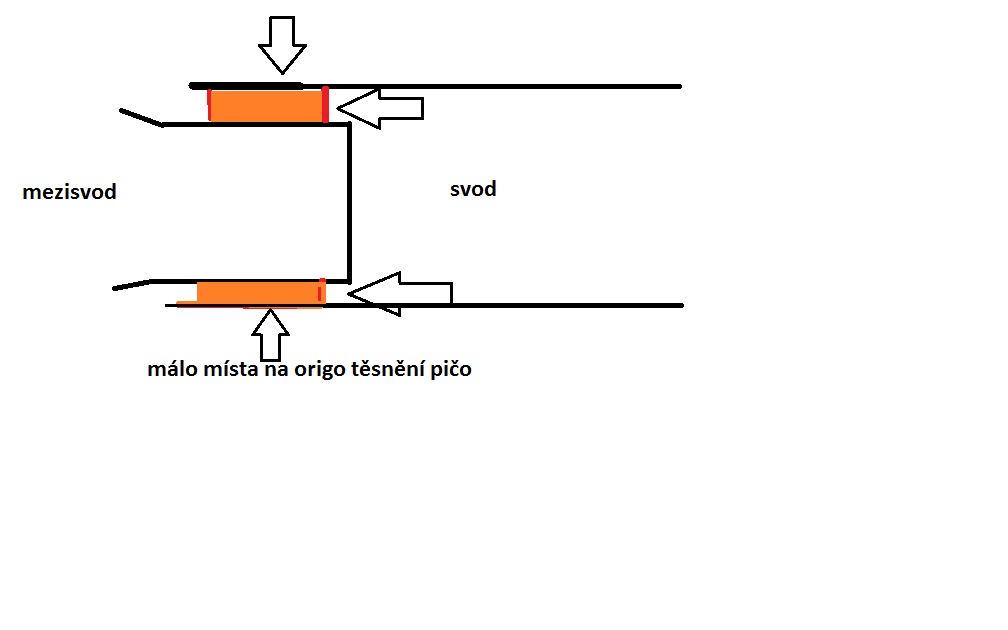

zdar pánové - chtel jsem utesnit foukání od mezisvodu , tak se v tom trochu hrabu a zjistil jsem , že mezisvod vod Ixilu je větší průměr , než ten origo a todle tam nedám http://www.abmoto.cz/cz/e-shop/1092971/ … m-1ks.html
kua jak to mám udelat ? ...stačí to omotat touhle samolepící šedou kamnářskou šňůrou ? http://www.kamna-konig.cz/eshop/prislus … kc-1m.html
mně se tam vejde max tak 3mm
těsnění musí bejt vnější průměr 60 a to těsnění vod kožaka je tloušťka 5 a to tam nedám a to slabší má zas menší průměr

teda pardon ten vnitřní průměr je málo

ten ixil mezisvod je větší než origo , takže ted tam to tesneni nedam
to jako myslíš to origo těsnění zevnitř zvětšit ? ... šmirglem ? dyk se mi to rozpadne v ruce
vzal bych to nejakym pilnikem , nebo rašplí ,ale je to jak cukroví ..to se rozmrdá na sračky a zhoblovat to potřebuju hodně - to se dostanu na tu drátěnku ...no zkusit bych to mohl , no...

Ja mam na autobus dvoje svody jeden je origo na dvoulauf a druhej je na jednolauf(josiroura) jednolauf sedel ale dvoulauf ne pac to tesneni bylo ouzky musel jsem v prumeru ubrousit tesneni o vic jak 2-3mm!obrouseno funguje to!

ja asi vobjednam to origo u kozaka ...jen se mi nechce ho kurvit - sem prave chtel tam napasovat neco slabsiho z domacich zdroju ...vono tam neni fakt moc mista , bude to hrozna slupicka , kdyz ho zeslabim a kdyz to dotahnu tou svorkou , tak jak je to sisaty , tak stejne popraska ...ta kamnarska paska by to vyrovnala ..nekdo tu taky psal nejakej medenej pasek , nebo vopleteni , nebo co

takze vyreseno... dnes jsem to vsechno vzal do prace , z toho originelniho mezisvodu jsem uriz ten kus , co jde do svodu, z toho ixilackyho jsem to taky uriz a navaril tam ten origo kus .
takze ted mi tam krasne pujde to grafitovy silny tesneni vod Kozaka
