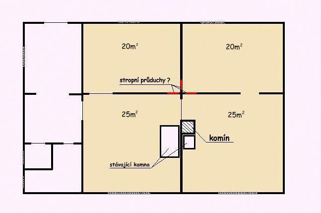

potřeboval bych radu...nejlíp kamnáře profíka je-li tu nějakej ,páč já rozumim úplně jinejm věcem.....
jde o to rozvést teplo z jedné místnosti do vedlejších ..viz obr. s min. náklady
domek neni podsklepenej tak mě napadlo starý kamna nahradit (nejspíš krbovkama ???)a pomocí stropních průduchů tam to teplo dostat. Ale jak, jaký kamna a esi by to fungovalo nemám vůbec šajnu
takže ...za případný dobrý nápady dík...vim dobrá rada drahá

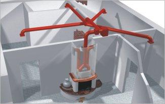

to potrubí veď vrchem ... do stropu jen mřížky- kamna normalně samostatný bez těch hadic - vzduch to bude odsavat stropem - na půdě se pak instaluje taková krabice s ventilátorem , filtrem a rozbočkama na jednotlivý roury a ta to rozvádí do jednotlivejch pokojů...dneska už bych to taky udělal takhle
jestli má dvojitej strop , tak roury mezi a jestli ne , tak nad stropem podel zdi , nebo střechy ..ve stropech budou pak jen díry s mřížkama
na netu je spousta vobrázků

to by bylo asi rozumný ...tady tohle vypadá funkčně
no ale nad těma malejma místnostma půda neni a na druhý straně je to plný sena a stropy snad ještě rákosový

....můj názor ...z místnosti 25 m2, kde jsou kamna a z místnosti 25 m2, kde je komín dát stěnovou mřížku (řídkou) a co nejvýš ke stropu do obou místností 20 m2 a následné do dveří obou místností 20m2 (co nejníž k podlaze) dát rozměrově stejnou mřížku (řídkou) a komínový efekt bude fungovat ...MUSÍ !!! se ovšem dodržet předpoklad zavřených dveří mezi místnostmi 25 a 20m2 a otevřenými dveřmi mezi místnostmi 25 m2 ....mřížka mezi místnostmi 20m2 nemá význam
...stačí stěnová mřížka cca 400x100 mm
Pzn. Pokud zůstnanou dvěře mezi místnostmi 20 m2 a 25m2 otevřené zařízení pravděpodobně stratí svou funkci a musel bys místo mřížky použít do každé místnosti ventilátor

čéče Moure...jestli sem to zprávně pochopil ták...za předpokladu že zůstanou-li dveře mezi místnostma otevřený a nepoužiju-li větrák musim pak udělat u stropu díry velikosti dveří ?

....tak v tom případě budeš vytápět jednu místnost 90m2

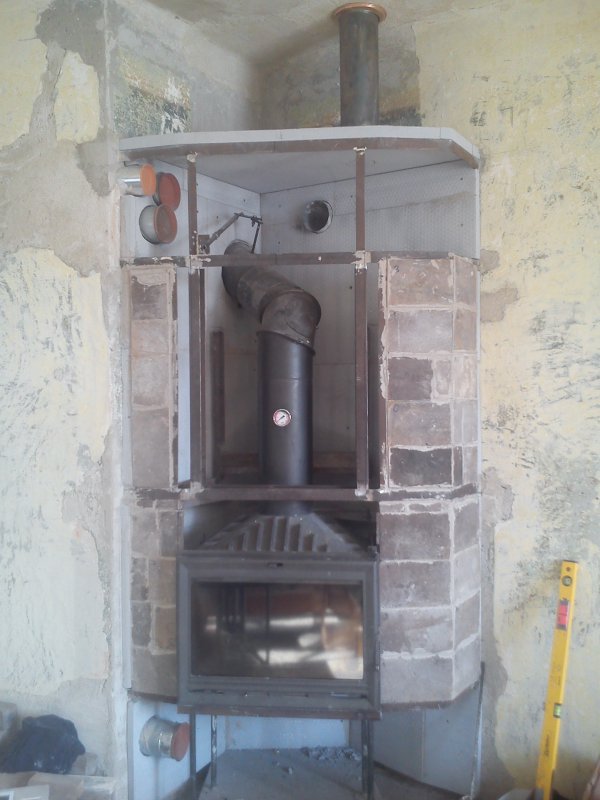

Ser na dvouplášťovou vložku a ventilátor, vždyť to máš kousek do všech místností, proč ?
Řešil jsem to tak, aby to šlapalo na samotíž tzn bez ventilátoru s minimální prašností, a pokud nemáš dál jak tři metry na rozvod teplýho vzduchu do jiných prostor, tak to můře fungovat velmi dobře.
Na rozvod vzduchu potrubí to chce pozink potrubí, třeba SPIROčím větší průměr tím lépe pro samotíž je to přímo nutnost a pořádně zaizolovat. Já jsem potrubí zasekal do nosný zdi, přívod i odvod, ale jde vést i před zdí a dát do nějakýho podhledu. Na koncích v místnostech dáš dostatečně velký uzavíratelný mřížky.
Takový ty rozvody z AL husí krky nekupuj, jednak maj velkej odpor pro procházející vzduch a zanášej se prachem kterej vocať nikdy už nedostaneš.
Jednoplášťovou krbovou vložku. Zaizoluješ stávající zeď Superisolem, nebo Silkou a uděláš okolo patřičnou obestavbu pokud možno s co největším vnitřním prostorem na teplý vzduch.
Tam je dobrý se rozhodnout jestli chceš akumulační obestavbu, tzn sálavou složku, nebo jen teplovzdušnou. Od toho se pak liší materiál k tomu určenej.
Já jsem použil akumulační mater, s tím, že to na vrch obložím nejspíš kachlema.
V tomhle rozhodnutí ti může pomoct to, jak moc můžeš zatížit stávající podlahu, nebo jak jinak vyneseš váhu. Jelikož akumulace aby fungovala, tak něco váží. V tom mým případě až to bude ve finále počítám, cca někde okolo 1 tuny
