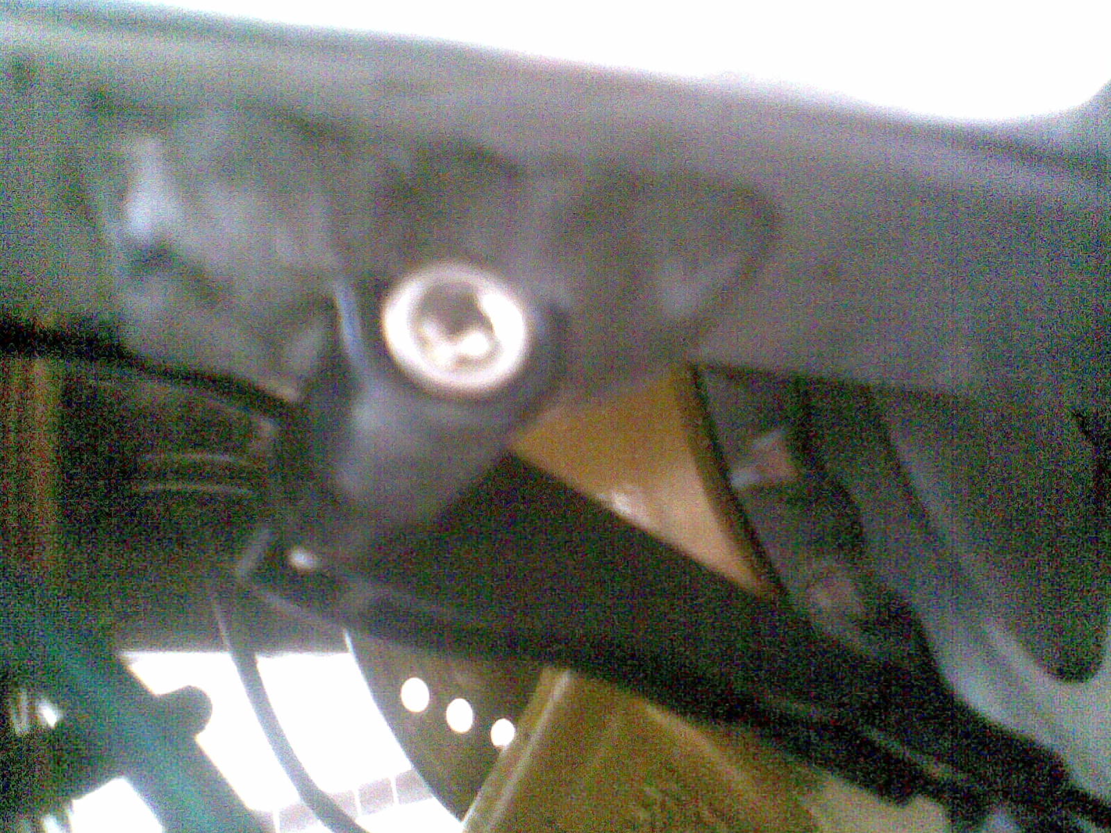

Chlapácisurprised kudy to máte vedený kolem centráluhelp, neměl by někdo fotos...., nádobku mám pod sedlem, hadičku směrem k centrálu a tam nevím kudy to vzít aby to nějak nebylo moc vidět a hlavně aby to něčemu nezavazelo nebo se to někde neskříplo....helphelphelp.....díky
pepa (Člen)
29.07.2010 17:39:56
Re: Scottoiler (jaký? kde?)
Hanz
vedu to směrem dolů a prostrčím očkem, kde drží ta tyčka od třmene zadní brzdy, tou zadrhovací páskou to mám chycený uprostřed kyvky a pak sem nalepil ze spoda kyvky ten bazmek kterým se to prostrčí.
teď sem do dovedl k dokonalosti, že sem to nasměroval na střed řetězu těsně před rozetou - z jednoduchýho sem udělěl DUÁL bigsmile
GSX 1400 K7
evil
http://www.suzukibandit.cz/openforum/uploads/30_pict3173.jpg

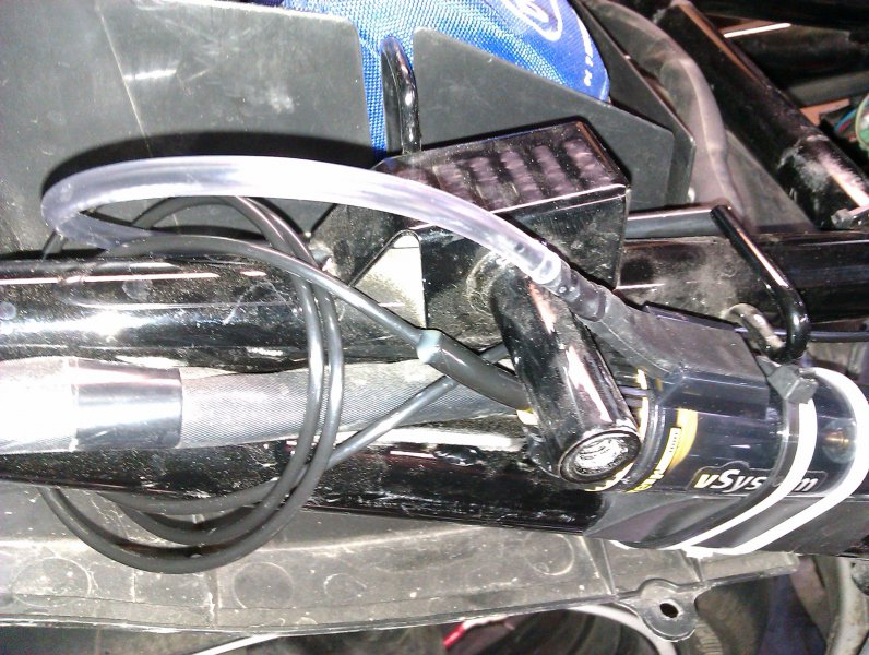

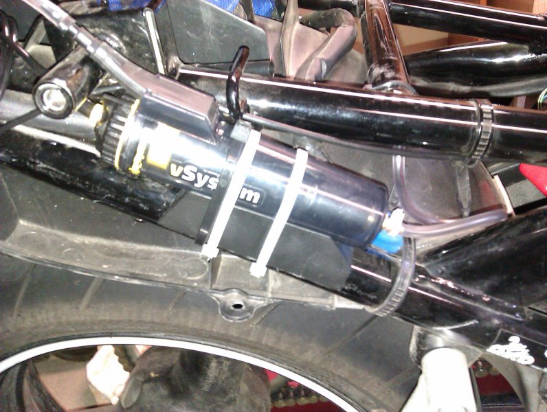

Zdar lidi, vím že jste nespíše všichni na Čeladné, ale potřeboval bych nakopnout....
Právě jsem dodělal instalaci ScottOileru vytáhnu mašinu ven, nastartuji a nic hadička je furt prázdná a to moodrý mazivo nechce téct.
Podtlak cucám z hadičky co jde na kohoutek a navíc pro zichr jsem všechny spoje utěsnil tavnou pistolí stejně se nic neděje... v čem může být problém?
Mám nadohit fotky? Motorka ještě nemá nasazený komplet zadek, takže projet jsem to nebyl

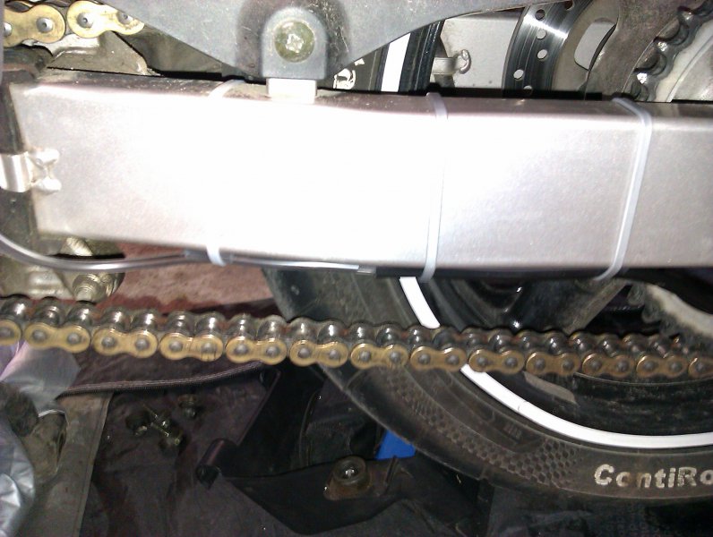

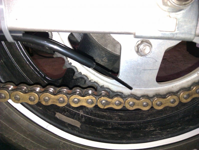

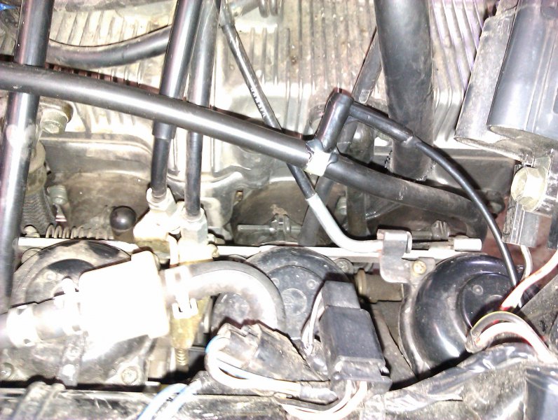

http://www.suzukibandit.cz/openforum/uploads/3176_imag0174.jpg
http://www.suzukibandit.cz/openforum/uploads/3176_imag0178.jpg
http://www.suzukibandit.cz/openforum/uploads/3176_imag0180.jpg
http://www.suzukibandit.cz/openforum/uploads/3176_imag0181.jpg
http://www.suzukibandit.cz/openforum/uploads/3176_imag0182.jpg
a teď do mě, co jsem podělal smile1

Tak jsem to "vyřešil". Měl jsem nastaveno asi na polovinu možného dávkování a v tom to trvá snad hodinu... na maximum se již hadička zvolna plní....

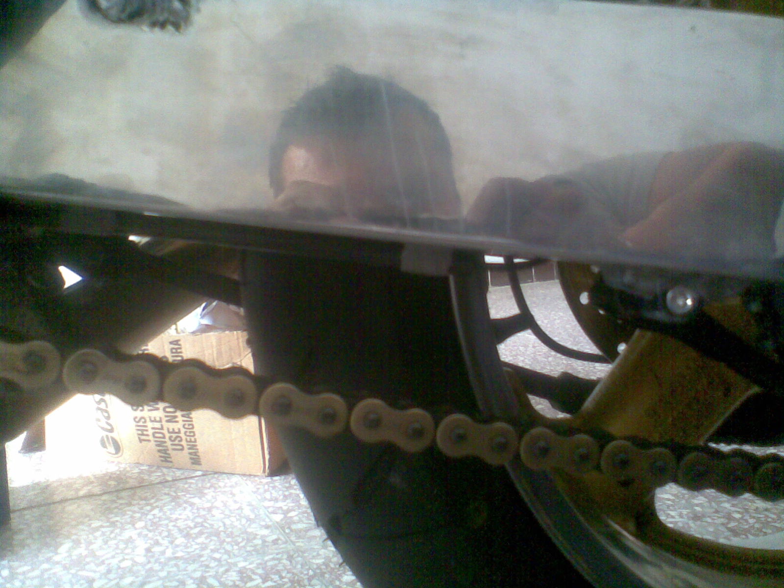

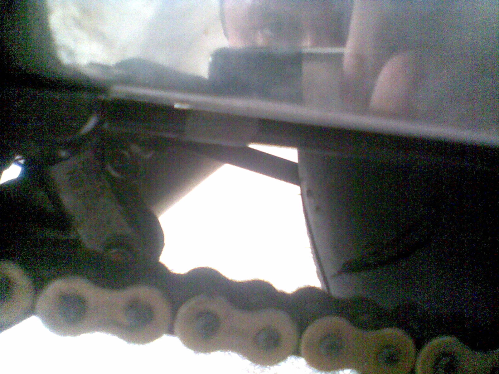

hele co takhle ten řetěz nejdří vypucovat? Takhle je to škoda voleje... esli teda nejni další krok novej řetěz.

...podle tý orandžády bych řek, že je bes maziva, tudíš mrtvej...

vono dyš foukáš do tý přivzdušňovací hadičky, tak se ti tam volej natlačí
a nesmí to bejt zavzdušněný, pak to neteče smile2

Máš to i v návodu, otevřít na max a plnit tlakem dokud se neodvzdušní celej okruh.

Očistil jsem ho až pak, když se mi začala tlakovat hadička a byl předpoklad správné funkčnosti - nerad čistím cokoliv před prací, protože to obvykle stejně zasviním něčím jiným (čistil jsem jen místa co jsem zrovna z nějakého důvodu potřeboval)
Je to takovej "lišák"bigsmile
Njn idontknow chytnul mi trochu lišku minulej měsíc, kdy jsem byl pryč a předtím očividně blbě osušil a promazal řetaz po návatu domů kdy mě chytnul liják redface
Myslíte, že je fakt zralej na výměnu?! Má najeto necelých 4500km a krom měsíc starého bronzu se mi zdá ok idontknow

To je jenom povrchova rez, to je v poho.
Co je to vubec za retez? DID?

Zlatý ČZ 530 cosi  .... právě taky jsem nad tím mávnul rukou, že je to sice škoda, ale povrchovka se snese - akorát nevím kolik mám dát interval kapání. Najel jsme dneska 50km a nakonec to ustálil na 50s ale nevím nevím, asi to dám tak na 35-40s

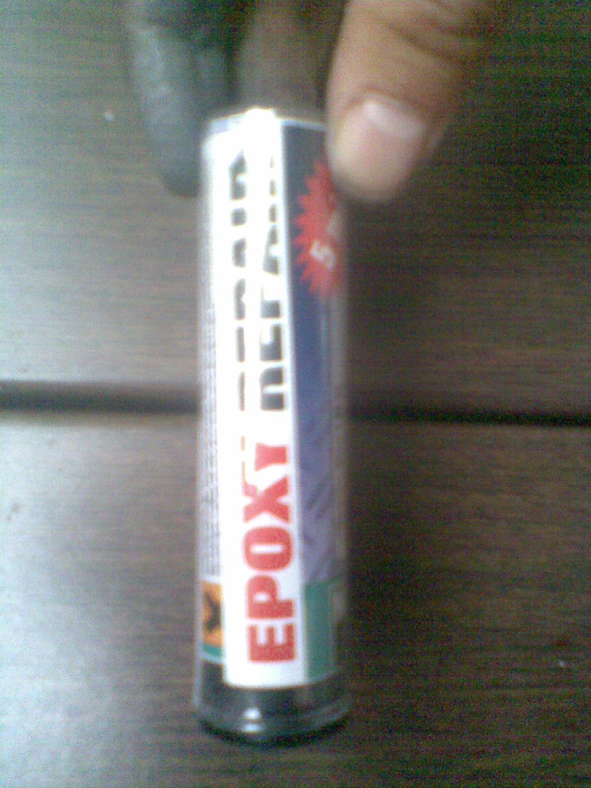

koupil jsem dnes epoxidovou plastelínu. je to dvousložková hmota, které si uříznete kolik je třeba, v prstech ji promícháte a pak s ní můžete lepit, tmelit apod. udělal jsem si dva pásky, těma jsem chytnul ten dávkovač, pak dalšíma dvěma přidělal tu hadičku ke kyvce. Po půl hodině to bylo jak kamen, za den to má být stoprocentní. je toodolné větru, dešti, dá se to brousit atd. Takže uvidím zítra jak to bude držet a dyžtak sem pak hodím přesný název a fotočku. mohlo by se to hodit i na spoustu dalších věcígood

22.07.2011 07:53:01
woe na hraní si kup plastošku v hračkářství:o) viděl jsem to jen v bílé a šedé. ukazoval mi z toho kuličku a ta byla jako kamen. včera jak jsem si  stím hrál, tak to po pěti minutách začalo tuhnout, dalo se to ještě tvarovat, ale už to lepilo pěkně k tomu podkladu  apo hodince když se na to poklepalo, už to bylo pěkně tvrdé. uvidím dneska, jestli to třeba nevytvrdlo tak, že se do toho potom klepen a ono to celý odpadne, ale maník tvrdil, že se to používá místo svárů a že to drží jak čert.takže to zkusím pak přebrousit. jináč lakovat to pude určitě taky, uměl bych si představit tím lepit i díry ve vaně apod.

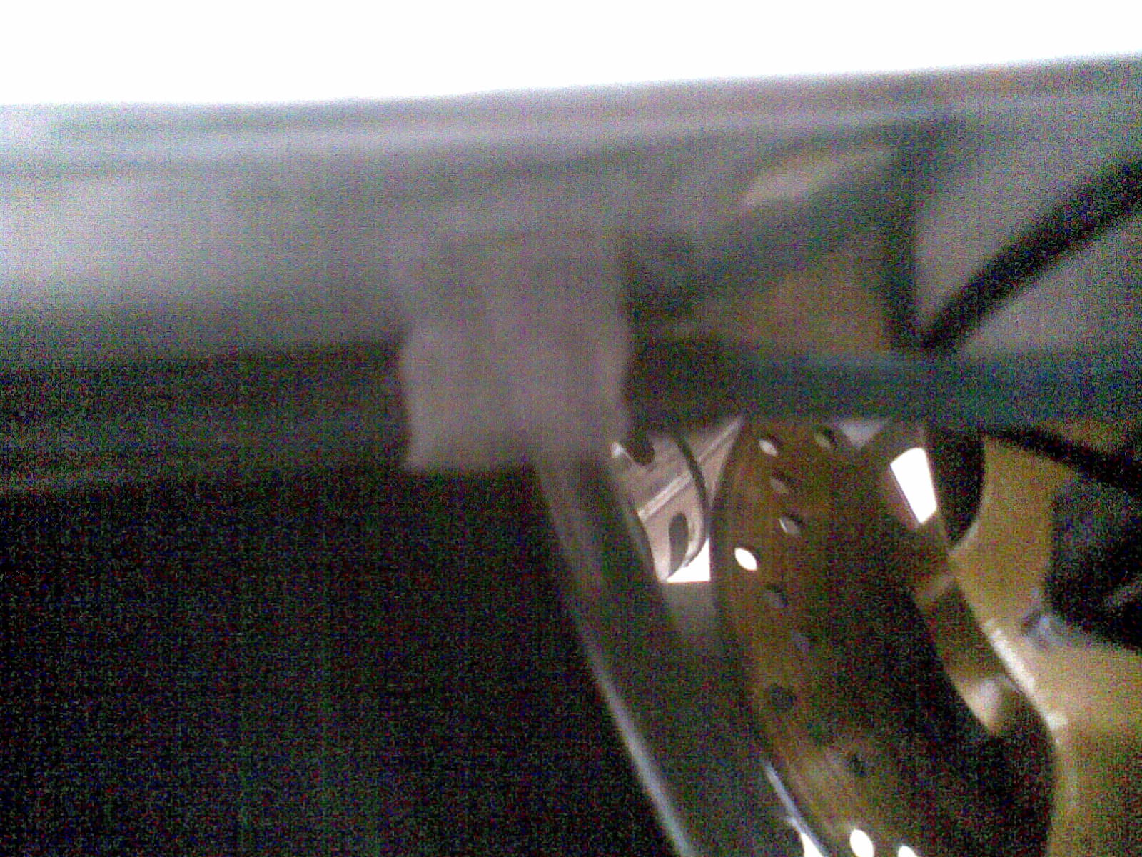

Si moc nedokážu představit jak si to s tim udělal aby to na tom drželo tak aby se to neuklepalo.... Já sem s tim opravoval různá drobnosti, jako třeba ubroušený víčko od brzdový nádobky a je to teda super věc na takovou modelařinugood dokonce sem s tim kdysi nouzově opravil i prodřenej levej dekl (nebyl teda uplně durch, ale sákl z toho olej) a taky super ale všechno to byl hodně drsnej povrch do kterýho se to hezky nahňácalo. Poradil mi to kámoš co vozí nebezpečný látky....že ty nádoby sem tam něco prožere a on to tim dycky zalepí a je klidbigsmile
22.07.2011 08:28:12
...jag píše Lihy, na domodelování nebo zalepení praskliny výborná a jednoduchá vjec, ale lepit s tym něco na něco nevim nevimidontknow
ptostě sem ušůlal také šůlánky a těma sem přetáhl jak tu hadici tak přímo ten dávkovač. předtím sem jemným šmirglem tu kyfku vobrousil a odmastil to. jako já temu zatím taky moc nevěřím a nepřekvapilo by ňa dyby to drželo fšade na té trupce a dáfkovači, jen ne na tom kovu, ale ně to doporučil přímo ten prodejce, já chtěl původně ňáký lepidlo, estli jako egzistuje a on řekl, že by to uďál takto a že to držet bude. tag já do teho dneska klepnu a uvidíme. eště ně napadlo, že sem moh jeden ten šůlánek přilepit normálka jako na kolmo, udělat taků anténku a tu pak zkusit urvat, pro představu jak to drží. zkusím to dneskaj. každopádně dyž sem to na to dával, tak to tam drželo moc hesky, jak dyž máš v mordě žvejku a dáš si na to čokoládový sušenky a tu žvejku pak chvilku podržíš v ruce, prostě to drží a nende to dolůheadshake
TO Kelly: zvažoval sem to, ale nabídli mi v práci jen plnů cisternu cementu a po složitých výpočtech sem zistil, že by to bylo mocsurprised

tag sem byl doma a mrknul na to. kucí to drží jak blbé, zkůšal sem to odlepit silů malů aj ukrutnů a ani sa to nehlo, jag kameňgoodgoodgood
22.07.2011 19:03:06
Nerozumim tomu, tos jako omotal kolem kyvky dva pásky jo? Pokud jo tak nevidim rozdíl a to jak účelnej tak estetickej když tam mám dvě stříbrný slabý stahovačky, což je dle mě o dost lepší a jistější. Navíc Filous co má tu udělátko, tak to je úplně nejvíc nejlepší, bo není vidět vůbec nic!good
22.07.2011 20:10:20
...zdendo, nalepil to tam na takový dvě hovínka,  ne kolem dokola smile1

Asi jsem teda za píču, nicméně jak psal že udlěal dva šulánky a že to tím přetáhnul, tak sem myslel jako přes kyvku.  Njn...help
23.07.2011 00:36:11
bóže ty si trůba. prostě sem přiložil tu hadičku a kolem ní sem napatlal tu hmotu, udělal sem z teho prostě účko a to sem nalepil na kyfku zespodu. Stejně tak sem chytil ten dáfkovač, prostě sem ho přiložil ke kyfce a zapatlal ho tů hmotů. fše je zespodu, tagže nejni vidět lautr nic. fígl je f tem, že to nepoužíváš jako lepidlo, že bys to dal mezi styčné plochy, ale tů hmotů vytvoříš úchyt, já to zítra nafotím

bóže je to tady samej vořešprut co neví jak se dělaj šůlánky z plastošky. Ci fix děcka s čím ste si hráli jako dudlíci?
jo a ta hmota je toto:
http://www.suzukibandit.cz/openforum/uploads/25_obraz010.jpg

takže jsem to byl dneskaj aj projet a drží to jak sviňa, je to jako svár:
http://www.suzukibandit.cz/openforum/uploads/25_scot1.jpg
http://www.suzukibandit.cz/openforum/uploads/25_scot3.jpg
http://www.suzukibandit.cz/openforum/uploads/25_scot4.jpg
http://www.suzukibandit.cz/openforum/uploads/25_scot.jpg
a toť máte šůlánka:
http://www.suzukibandit.cz/openforum/uploads/25_scot2.jpg

Nevim, já bych tomu moc nevěřil, myslim tomu spojení tmel-kyvka. Na těch našich tankodromech do dostává takový prdy, že se obávám aby se to neulouplo.
25.07.2011 09:48:32
chytil sem to ruků a začal s tím lomcovat, pohnul jsem celou mašinou na stojanu a na tem ani prasklinka, fakt je to jak svár a tvrdé jak kameň, ale ináč mě to taky hlava nebere, že to tak drží. idontknow
