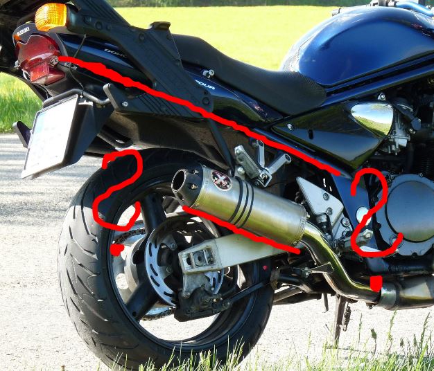

..když jsme u těch "laďáků"..
..doufám,že je měníte za origo a zachováváte ten rozdíl úhlů
  mezi laufem a podsedlovkou jako u origa..
..pokud ano,tak moje estetické cítění,omlouvám se za svůj názor,dostává
  řádně na prdel..

jak to myslis ? jako takhle uhel  ?
http://www.suzukibandit.cz/openforum/uploads/3046_uhle.jpg
to ani jinak nejde ne , kdyz mas drzak porad stejnej na stupacce help
08.03.2014 11:28:51
Re: výměna svíček na B1250
..Too Zufin:
  praktickou stránku kvůli těm kufrům chápu,zvláště pak,když ty origa jsou tak dlouhé..
  osobně kufry nepoužívám,takže to pro mě ztrácí význam a ten úhel mi neladí..
..Too Dan:
  ano,přesně tohle..
  SV to má v origu stejně..podsedlovka s laufem se rozchází,lauf končí půl metru za
  motorkou,a áno,má jen půl motoru (na celý jsem nemělsmokin)
  Laďák mám taky chycený na originál držáku na stupačce,ale ten úhel se dá srovnat..
  A jelikož doba velí zkracovat,kromě odchodu do důchodu,tak i s tou délkou jde
  něco udělat..

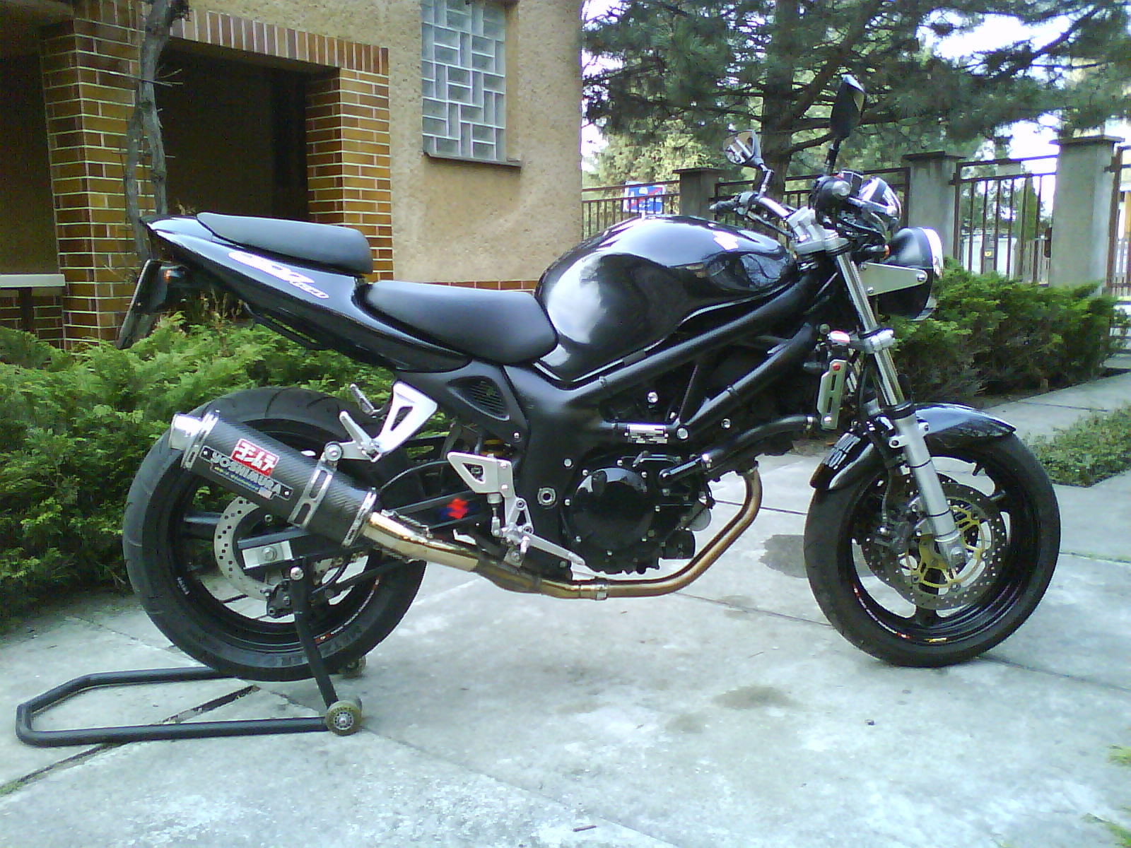

http://www.suzukibandit.cz/openforum/uploads/88_012.jpg
