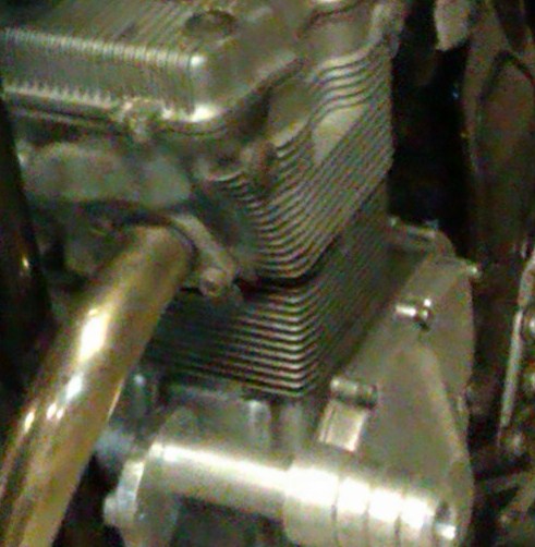

Zdar,
zjistil jsem, že mi u krajního válce prolíná olej. Poslední projížďka byla před pár dny, motorka jela normálně, žádná ztráta výkonu, žádný kouř, prostě nic. Když jsem ji odstavil v garáži, tak jsem si toho nevšiml, dnes jsem přišel pro nějakou blbost a všiml si toho. Vypadá to asi na těsnění co.

...jo...těsnění pot makovicej...nechat bejt a smířit se, coš by mě sralo ánebo motor ven, sundat makovici, u toho na ní udělat repas, tzn. votkarbonování, nový gufera ventilů, zalapovat sedla, srovnat jí a s novym těsněním zas složit a celý to namordovat spátky do rámu...a esi se voptáš proč dělat makovici, tag proto, že dyš uš je to rozházený, je pičovina to neudělat

tak tesneni pod palicej cca 1000,- , pak okrouzky mezi palicou a blokem motoru kde proteka olej cca 8x 100,- , dal gufera ventilu 16x 100,-,
sfrezovani hlavy (srovnani) + zabrouseni ventilů
+ prace
snad sem na nic nezapomel

...skoro si to trefil zrzku ...těsnění je u nás za 1.500,-, O kroužků je jen 6 za 118,- a gufera ventilů 16x 115,- ...práce do 6.000,-, thats all...

Ja nehledel na partsdepot, sem to strelil tak od boku , jednou sem kdysi na B6 resil strzenej zavit na svici, vyletela me v cca 180 ven a vysela na fajce, palice dolu krom ventilu sem tehdal delal co bylo treba. Nebylo to uplne levny to vim
