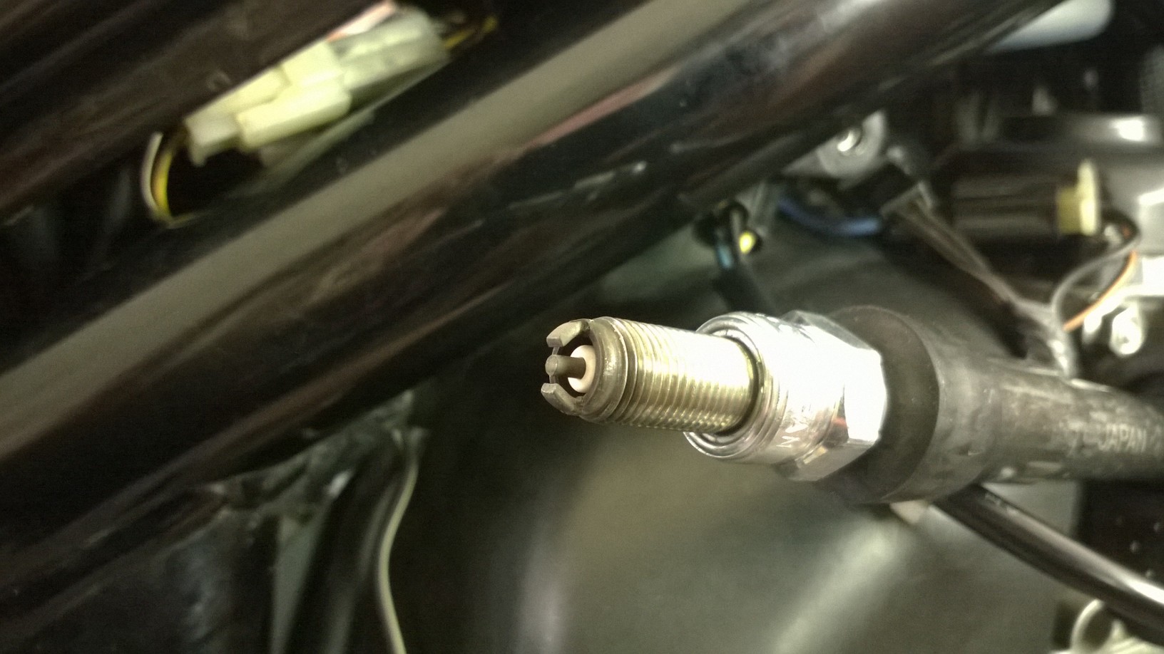

cafte, ja mam tiez problem. Volnobeh drzi pekne, startuje pekne, ide pekne. Problem je, ze sviecka ma biely izolator, maju asi 500km. zmena nastala na jar, ked som dal nastavit ventily a karburatory. Motorka ide pekne, ale sviecky ako keby bola zmes chudobna. Keby motorka blbla, ok, ale ide pekne. Je ta farba normalna ?

http://www.suzukibandit.cz/openforum/uploads/4832_wp_20150818_004.jpg

skusal som pridat na pilotscrew, nepomohlo, na volnobehu je to celkom ok, ale po jazde vyzraju takto :( neviem, predtym boli hnede

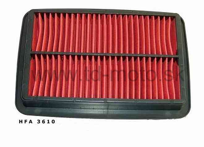

http://www.suzukibandit.cz/openforum/uploads/4832_e2013f1aa45f10471480e34443faf02bimage660x475.jpg
HIFLOFILTRO
21.08.2015 12:05:16
Re: otacky bandit 600n
tak tady máš pachatele bílejch svíček.kup origo filtr a bude to v pohodě

myslis ? vcera som este hladal origo, ale asi som ho vyhodil :-/ myslis z to je tym ? neni to KaN, je to HF
21.08.2015 12:58:54
...Hiflo je poctatně propustnější než origo, stačí se podivat na použitý materijály...třeba já bych si HF do svojí mašiny nedal...ale na druhou stranu ty svíce nejsou žádná tragédije a 12t km to f poho vydržej, tagže záleží na tobje...
21.08.2015 13:47:02
libor282 psal:
ale já tomu rozumim já HF jezdim taky....na B6 jsem to taky jezdil a svíce vypadali taky tak a NGK vydrželi 30 000 ,Brisky zbídou 12000.
