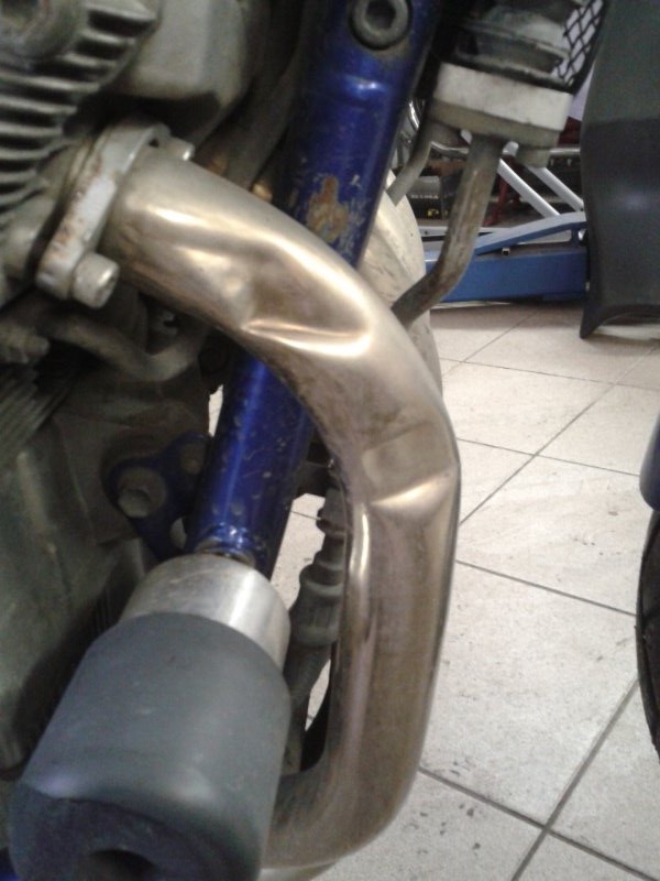

Kdyz uz jsem u toho vyfuku, lze neco udelat s timto?
http://www.suzukibandit.cz/openforum/uploads/3405_image.jpg
Dik
11.04.2013 18:55:40
Re: Vyfuk dominator
...dá...zahodit a koupit jinýbigsmile

11.04.2013 20:33:21
Re: Vyfuk dominator
FM psal:
Neco takoveho jsem cekalbigsmile
svod je dvoupláštovej..takže reálná oprava je blbost prostě sežeň jiný..klidně z B6 nebo B12 jsou stejný.
11.04.2013 20:48:21
Re: Vyfuk dominator
FM psal:
Nemaj becka jednoplastove svody?
11.04.2013 20:54:55
Re: Vyfuk dominator
nemaj smile1
nebo aspon stara B6 ma dvouplast a kdyz pise Kasym, ze jsou stejny...smile1

děda (Člen)
12.04.2013 09:50:21
Re: Vyfuk dominator
FM psal:
http://www.suzukibandit.cz/openforum/up … _image.jpg
Dik
mám v garáži podobně pomačkany svody jen na druhé straně :D tak pokud chces mužeš si je vzít a troška izolačky a spojíš je a sou fešný :D
ne bez prdele kup nové [jeté]

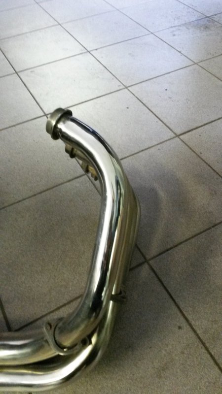

26.02.2014 18:34:20
Re: Vyfuk dominator
http://www.suzukibandit.cz/openforum/uploads/3405_svody_1.jpg
tak to vypadalobad
FM (Člen)
26.02.2014 18:35:54
Re: Vyfuk dominator
http://www.suzukibandit.cz/openforum/uploads/3405_svody.jpg
tak to vypadá po opravěsmile1good
stálo to 1300kč
26.02.2014 18:48:06

Fakt pekny, kde ti to delali, kdyby bylo nekdy potreba at mame kontakt good
FM (Člen)
27.02.2014 07:51:01
Re: Vyfuk dominator
Dělalito tady : www.creptus.cz
Akorát jsem blbej protože tam svody i leší tak jsem si to měl nechat vyleštit..
Jinak je to fakt super práce, vytáhl i spodek a druhou malou prohlubeň aniž bych mu to řikal.

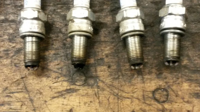

04.03.2014 18:53:47
Re: Vyfuk dominator
bohatost poznáš podle barvy svíček.
cihlově červené(jasné červená)-dobrá směs
bílá-chudá směs
černá-bohatá směs

http://www.suzukibandit.cz/openforum/uploads/3405_svice.jpg
takto vypadají svíce po včerejší jízdě.
2. je černá ,ostatní v pohodě.
Za to asi nemuže výfuk? ale zkusim ho přendat zpět.

Tak nová svíčka ani výfuk nepomohl....smile2
11.03.2014 18:12:24
Re: Vyfuk dominator
To neni svickou..mas trabl v karbecu.zkontroluj jehlovi ventil na plovaku jestli neprotejka.a ostatni mas spis chudy zkus tam dat origo filtr.

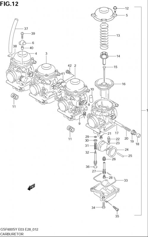

Tak jsem pussypussypussy !!!!!!
na druhém karburátoru když se vyndá tryska tak je nad ní takovaj malej kousek terej tam NEMÁM! Takže závadu bohatosti přisuzuju tomu??
stalo se to když jsem je poprvé čistil,a nevšiml jsem si tohože jsem to ztratil.
Takže první závada byla KN filtr a druhou sem si přivodil sám!!badidontknow
Nemá te nekdo ten kousek??? PROSIMhelp
FM (Člen)
12.03.2014 11:52:44
Re: Vyfuk dominator
http://www.suzukibandit.cz/openforum/uploads/3405_karbec.jpg
mělo by to být č.26.
Děkuju
12.03.2014 14:30:20
Re: Vyfuk dominator
Tohle mit nikdo nebude..objednej a a dekuj si ze byla tva blbost tak levna
12.03.2014 19:28:48
Re: Vyfuk dominator
...sedlo jehly...drží ho na místě tryska...dyš to dělá něgdo gdo neví, lechce ho stratí...v náhrašce neseženeš, v drogérce to taky nemaj, ani f optice, mazej pro něj do Suzuki...
