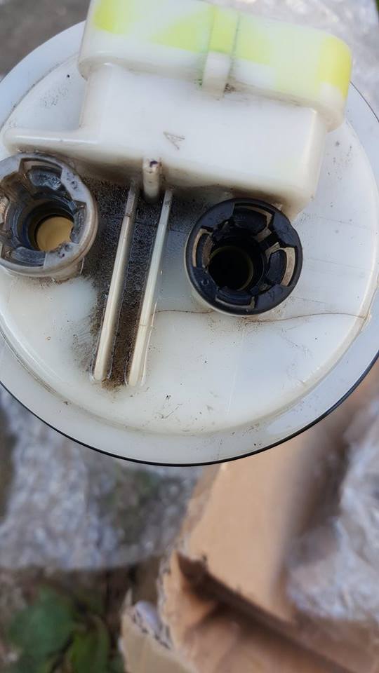

Mám dotaz...respektive řešim problém..Kámoš má Gileru Nexuse 500. Během tejdne mu na tom prasklo druhy palivový čerpadlo. Vždycky prasknul vršek tělesa čerpadla. Nejdřív původní tak jsme koupili jiný jetý,ale dobrý a to prdlo po 100 km taky.Já to typuju na vystarlej plast sežranej od benzinu,ale že by jsme měli takový štěstí na dva vadný kusy se mi moc nezdá..to by byla kurevská smůla.
a teď ten dotaz...nezkoušel tenhle plast někdo svařit nebo neznáte někoho kdo by se o to pokusil? fotku dodám zítra..dneska už se mi do dílny nechce.

je to prasklý v místě pod tím černym kolínkem vedle vstupu do čerpadla..obě...tohle je fotka z netu.
Koupit nový je samozřejmně taky varianta,ale dá skoro 10000 za čerpadlo se mu zatim nechce.

vraž tam měděnou trubku celé to podlep... plus samozřejmě ten čudl co ti upadl...
jo a praská to uplně normálně...a furt

Jenze ono prasklo telo cerpadla uplne mimo ten vyvod tohle je stejne fotka z netu ja js obe ty kolinka v pohode vyndal
Nebo to myslis tak abych obesel tuhle vypust a vrazil trubku co nejvic dolu a tu necim oblepil?

aha... já sem myslel že ti upadl vývod...
jinak se ten plast blbě svařuje, je tam malo mista a ten plastje taka mrdka, pojebaná benálem..bad

No prave je to krehky a sezrany benzinem..no mame dva pokusy...zkusim to projet opatrne pajkou a sehat nejaky pevnostni ale pasticky lepidlo ktery by to mohlo vydrzet.

http://www.suzukibandit.cz/openforum/uploads/760_13152666_10201643642369615_849666767_n.jpg
no takhle to prdlo...zavařil jsem to pájkou a přetáh to dvoujsložkou a na první pokus se nepovedlo..tak uvidíme zítra znova bigsmile

no obávám se stejného výsledku

Ja taky..to vicko se normalne nafukuje kdyz cerpadlo natlakuje...uz jsem ho na to pripravil ze mu asi nic jinyho nezbude nez vytahnout 8500 za novy..ze tohle je posledni pokus s opravou co delam.

Druhá oprava se taky nepodařila takže volba je jasná..moc nadšenim neskákal,ale bude to jistota.
