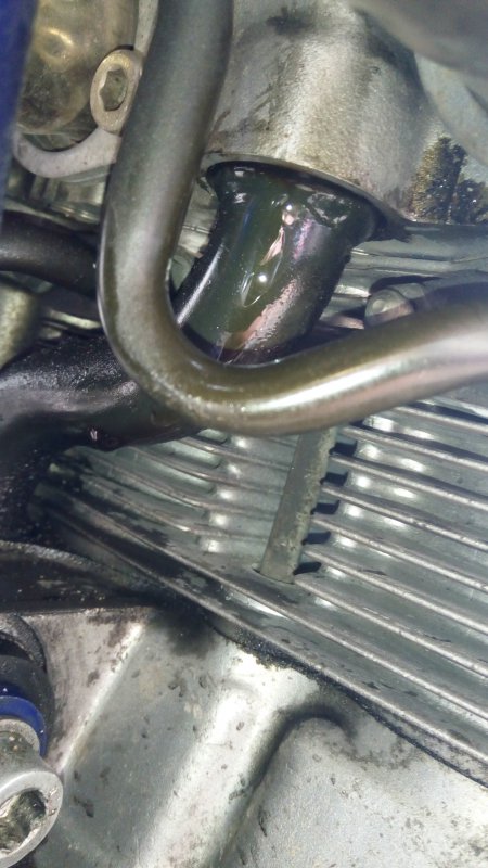

Teď se mi stalo něco podobného akorát nevím jestli je špatné těsnění nebo (jenom) povolená trubka(dá se sní hýbat).z znamená to pro mě vyhodit celý motor a rozebrat? přiložím foto kde to teče.
Drunkriot (Člen)
03.08.2016 14:30:01
Re: tece olej (rozměr o-kroužku ?)
http://www.suzukibandit.cz/openforum/uploads/4874_img_20160803_121938.jpg
03.08.2016 14:55:39
Zde cena:
http://www.partsdepot.cz/originalni-dil … 2000/3783/
A zde rozměr, ale v palcích ?!?!
http://www.partzilla.com/parts/detail/s … 22016.html
..píšou že je to stejné i na šestku stejný r.v.
03.08.2016 15:09:27
...znamená to vyndat motor z rámu a sundat palici...ta trupka sse nijak nedotahuje a je dotažená mezi karterem a makovicí...tzn. ty O kroužky objednej rovnou čtyři a k nim i těsnění pot makovici...a když už bych to dělal, uďelal bych zároveň i malou repas hlavy - tzn. nový gufera ventilů, kontrola těsnosti ventilů, případně zabroušení a votkarbonování ventilů a spalovacího prostoru...
Drunkriot (Člen)
03.08.2016 15:49:48
Nepotěšil si mě ale děkujigood
