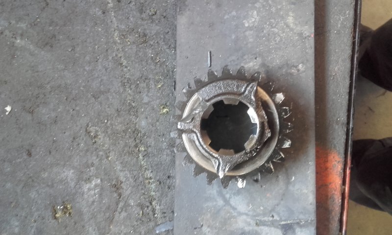

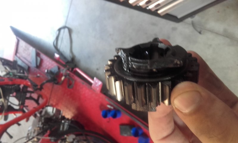

Toto byla celá závada proč nešla zařadit trojka . Ulomený zub na trojkovém kolečku

http://www.suzukibandit.cz/openforum/uploads/5033_20170714_1736511.jpg
Trojkové kolečko
http://www.suzukibandit.cz/openforum/uploads/5033_20170714_1736111.jpg

skoro jsem se trefilbigsmiletěsně vedle.A to jsi dělal sám?
