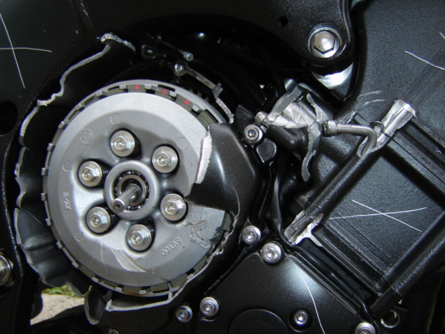

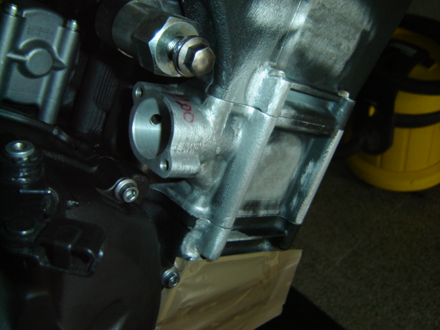

Zvara t sa to asi da.... ak sa to vie tak to ani nerosi...
http://www.suzukibandit.cz/openforum/uploads/3333_dsc00595.jpg
po 3000km na totalku...
http://www.suzukibandit.cz/openforum/uploads/3333_dsc00881.jpg
blok : lahka oprava.
napinak : trosku hrania sa.
Je tam Hckova diera /hydraulika je svina/
Vyroba novej zaplaty , zvarene , presne vyvrtane.
Kupeny novy napinak , odsustruzene na puzdro , vyroba puzdra...
Moto najazdila uz cez 15000km od opravy. Na paradu.
