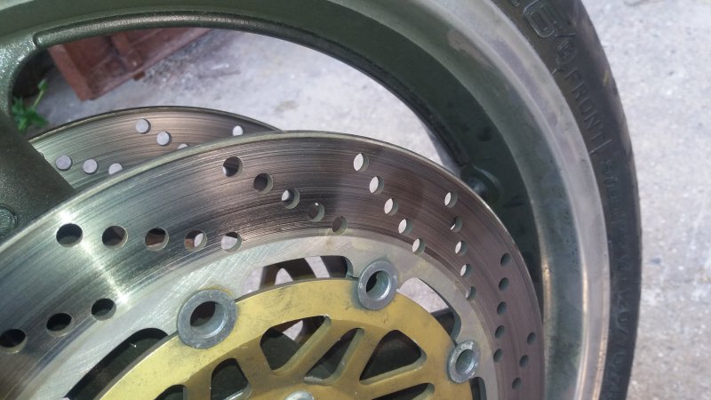

Ahoj banditi,
bol som koncom minulej sezony v servise a tam mi okrem ineho vymenili dosticky,.... no ze si dosky musia s kotucom sadnut som vedel, ale tieto si sadaju nejako dlho, tak som zacal patrat a zistil, ze tie dosky co tam namontovali (bavim sa teraz o konkretne predku, menili aj zadok, ale ten je OK) su dovnutra o takmer pol centimetra sirsie nez na co bol ten kotuc zvyknuty.... takze v podstate teraz brzdi len toho pol centimetra....
Mozem to nechat tak a pockat kym sa dosky "osuchaju" a zacnu brzdit cele? nehrozi ze sa nerovnomernym tlakom (iba na kraji) doska poskodi, napr praskne? Neni som ziaden strelec, ale aj tak by som sa nerad niekde vysekal.

Urcite je vymen..takhle by si to sedalo klidne i 5000 km a hovno brzdilo nemluve o pacce ktera by byla jak z blata...urcita deformace hrozi pokud bys mel kotouce dost vybrzdene, ale urcite neprasknou(kovova cast)
Gdyz das foto...bude to lepsi na posouzeni...
Spis premyslim nad tim, ze ten dotycny je tam bezmyslenkovite osadil...

...tak tohle (jestli to správně vidím a chápu), si "sedne" za chvíli, max. pár desítek km, pokud teda budeš tím předkem brzdit (neboj se tu páčku zmáčknout jako chlap )

No za nejakych tri a pol nadrze si to veru este uplne nesadlo,... pravda lepsi sa to,.... to zase ano, zo zaciatku to brzdilo furt a este k tomu aj bzucalo, teraz uz to bzuci len pri brzdeni a moto uz sa da tlacit bez vyraznejsej namahy.

...nech to tag a poradne parkrat zabrzdi, jag pise Osi, to si sedne, protoze nemas nijag ekstremne vybrzdeny kotouce...nebo si za jizdi lehce pribrzdi a neubirej, staci kousek a nerozbij si hubu...

No tak som medzi tym zas daco pojazdil a teraz o vikende som sa na to viac menej nahodou podival a moc dobre si to teda nesadlo, resp sadlo si to a aj to celkom dobre brzdi, ale hrany dosticiek sa na tom sirsom polcentimetri neojazdili, ale proste sa na hranach olamali.
Takze som objednal nove kotuce a zase si raz potvrdil, ze sa nema preventivne opravovat co funguje. Tie stare dosky brzdili dobre a bol ich este hodny kus, pri mojom vozeni by sezonu aj dve este v pohode odsluzili.
