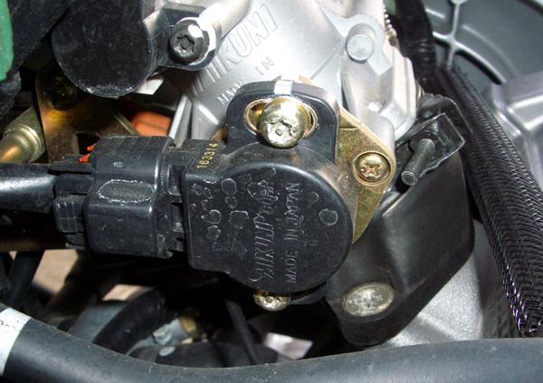

No ze zkusenosti ti reknu ze tovarni nastaveni SV nemusi byt idealni,ale to se da napravit i doma prenastaveni senzoru druhy skrtici klapky.muzes mit stejnej pripad jak Kukina na 650..po prenastaveni to jelo uplne jinak.

...a jag píše Kasym, tydle motory sou dost citlivý na nastavení TPS senzoru, ale daj se jednoduše přenastavit díky autodiagnostice...

http://www.suzukibandit.cz/openforum/uploads/760_tps_sensor_close_up_1.jpg
Je to tohle.natocenim se pri autodiagnostice da ziskat lepsi nebo horsi chod motoru.postup si nepamatuju,ale na nejakym konektoru se propojili dva piny a na displey pak naskocili nejaky hodnoty podle kterych se to nastavovalo.
