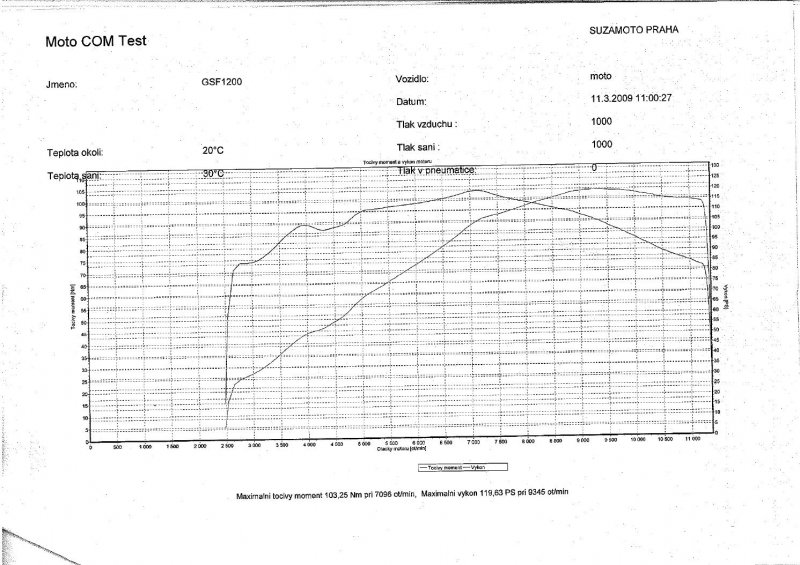

http://www.suzukibandit.cz/openforum/uploads/1007_brzda.jpg
27.04.2010 07:42:41
Re: Grafy výkonu a krouťáku B12
nj poctivej "starej" bandit good

Billy,tys to s těma vačkama neměl na brzdě?
tak tady bych čekal ty hodnoty i vyšší, přece jen je to ještě ten nejstarší typ a tam by to mělo jít ladit fajnegood
s vackama este ne, bo nema dvorni mechanik cas idontknow. nejak ho neurguju a nehonim tak asi na konci sezony.
Asi mi to neuměj naladitsmile1, je to ale seriofka kromě výfuku a už má taky hodně najeto

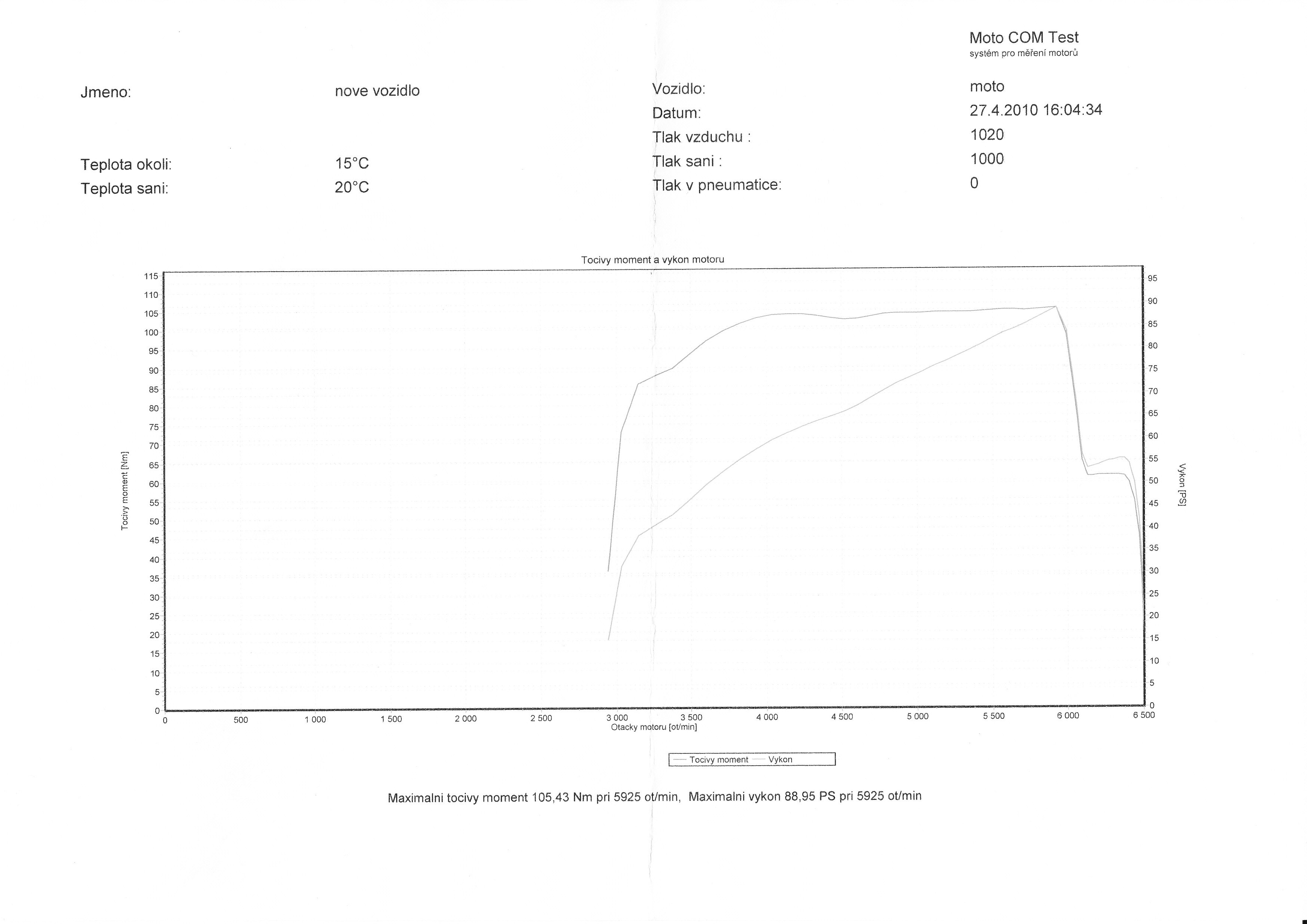

taky jsem byl na brzdě.Mam origoš Japoňaka tachač jen do 190 k/h 88.95 PS při 5925ot/min omezovač zapina při 6000
http://www.suzukibandit.cz/openforum/uploads/2290_img.jpg

Je to 2003

A k čemu je to dobrý,takhle zavřenej banditsurprised To musí byt nuda jak sviňa,kdyš to nejde pořádně vytočit. To by se mě tam ta řídící jednotka dlouho nevohřálabigsmile

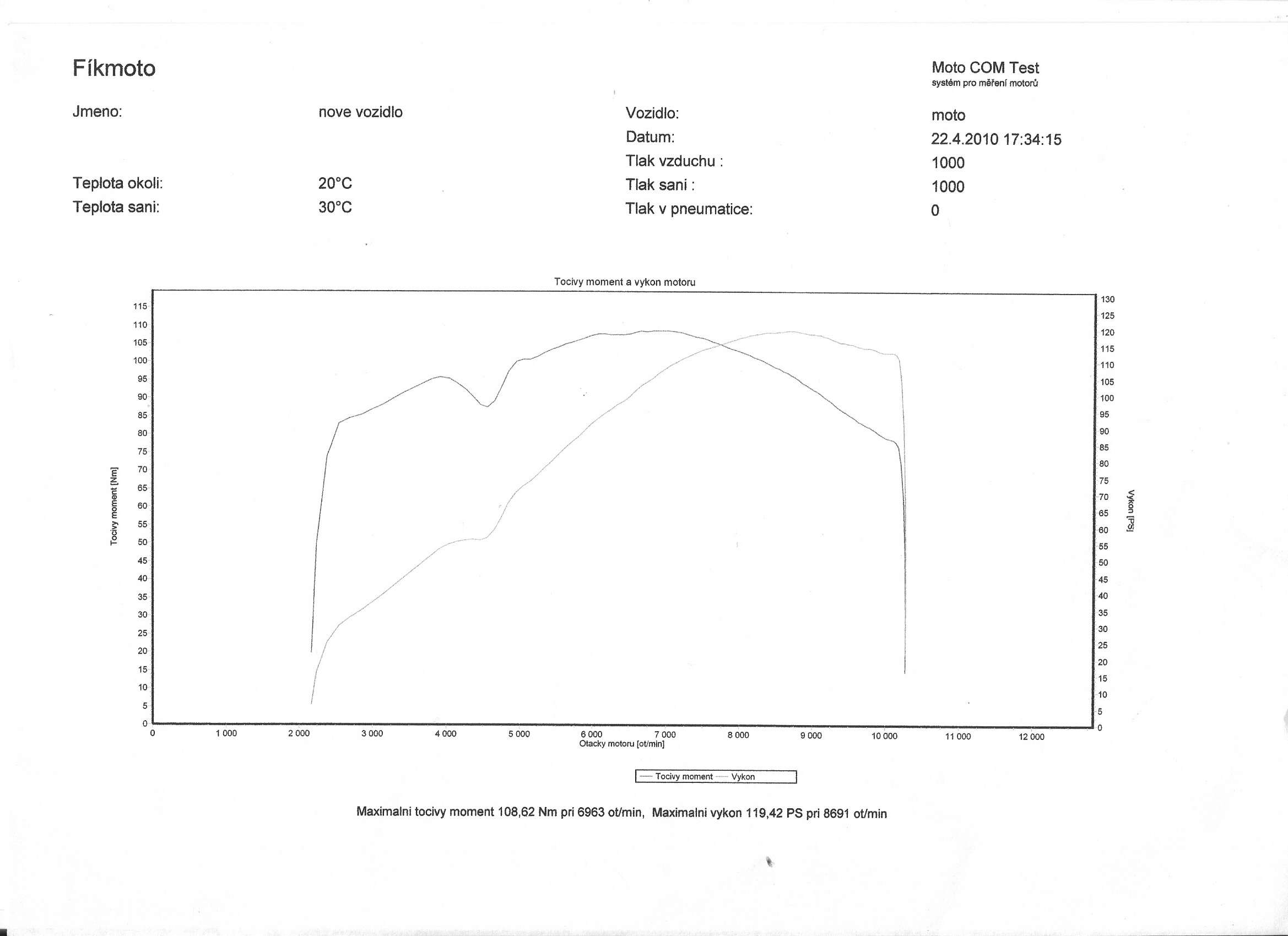

ladit či neladitidontknow
http://www.suzukibandit.cz/openforum/uploads/25_brzda.jpg

...věděls vo tom nežs to dal brzdit ? ...ne ? ...tak se v tom nehrab bigsmile

...díra na štyrech a půl, no co, normálka...

no je fakt, že normálka to cítit nejde, jen dyž sa za to pořádně otspodu vezme plnej gaz, je tam cítit lechký pocuknutí, nic závažnýho, žádné dušení nebo zpomalení, prostě jen v jednom okamžiku si to téměř neznatelně cukne.Myslel sem, že je to poklouznutím spojky.  Kluk co to brzdil mi říkal, že výsledek je dobrej, že pokáď ňa to nesralo doteďkonc, tag by to tag asi nechal, ale že pokud bych chtěl, tak si myslí, že to sorvná. Vidím to tag, že to budu asi dál svádět na tu spojkugood
