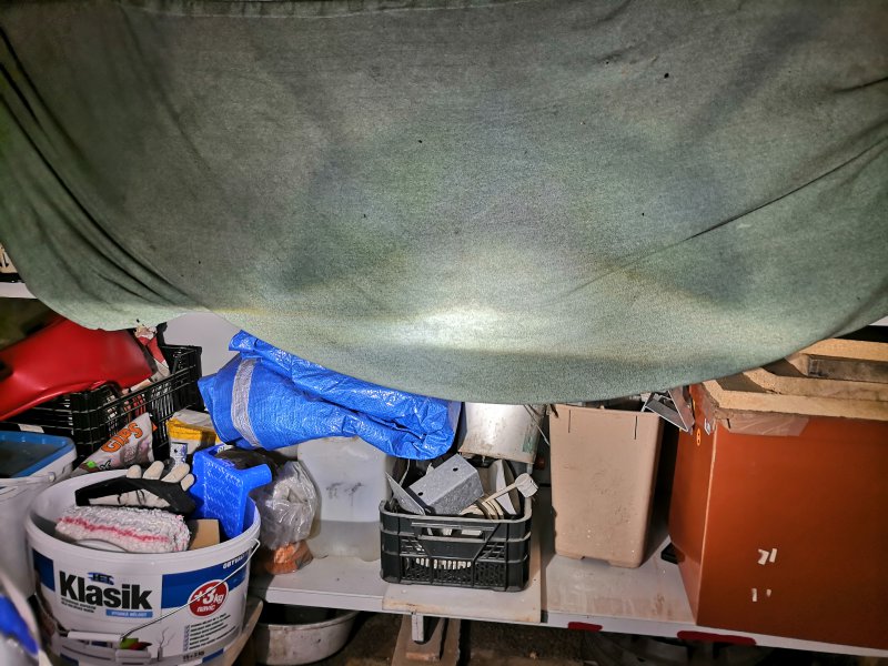

Foto s osramem :
http://suzukibandit.cz/openforum/uploads/5798_img_20190506_153721.jpg
Jsou vidět jen nějaké zbytkové stopy dopadající na zeď.

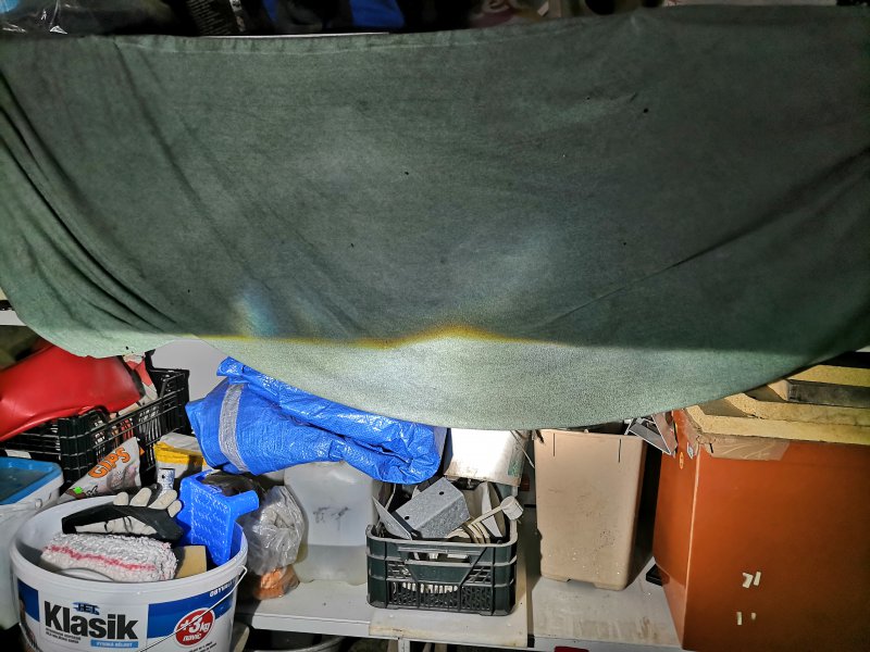

A LED:
http://suzukibandit.cz/openforum/uploads/5798_img_20190506_161007.jpg
Tady je krásně vidět rozdíl ve svítivosti.

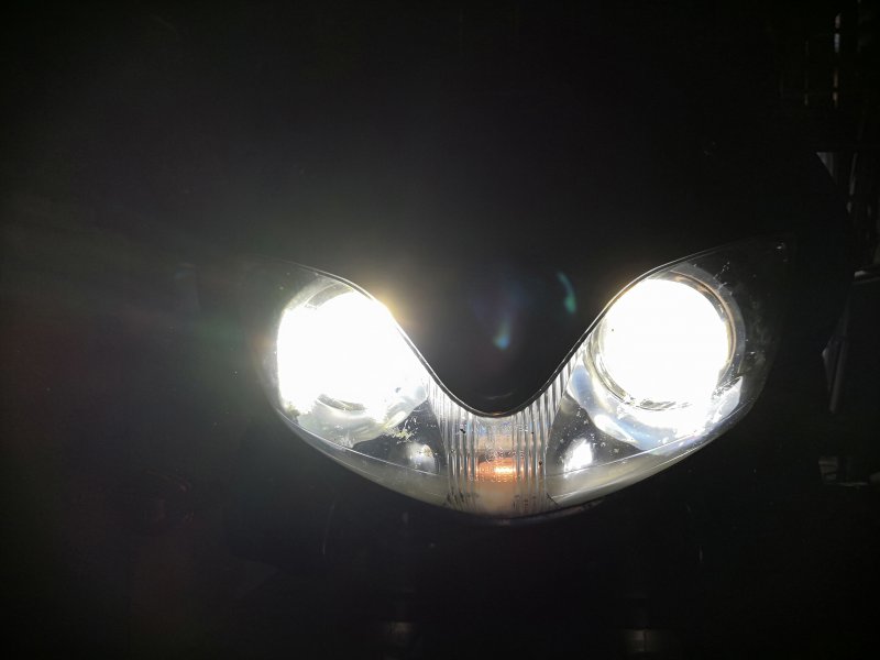

Další rozdíl je i na živo po tmě, motorka hezky svítí do cca 40 metrů a nikdo nebliká, že bych oslňoval (ani nemůže dle konstrukce čočky)
Takhle to vypadá :
http://suzukibandit.cz/openforum/uploads/5798_img_20190506_160928.jpg
http://suzukibandit.cz/openforum/uploads/5798_img-20190506-wa0010.jpeg

Mám nějaké foto i dálkových
Před :
http://suzukibandit.cz/openforum/uploads/5798_img_20190506_153710.jpg
A teď :
http://suzukibandit.cz/openforum/uploads/5798_img_20190506_161001.jpg

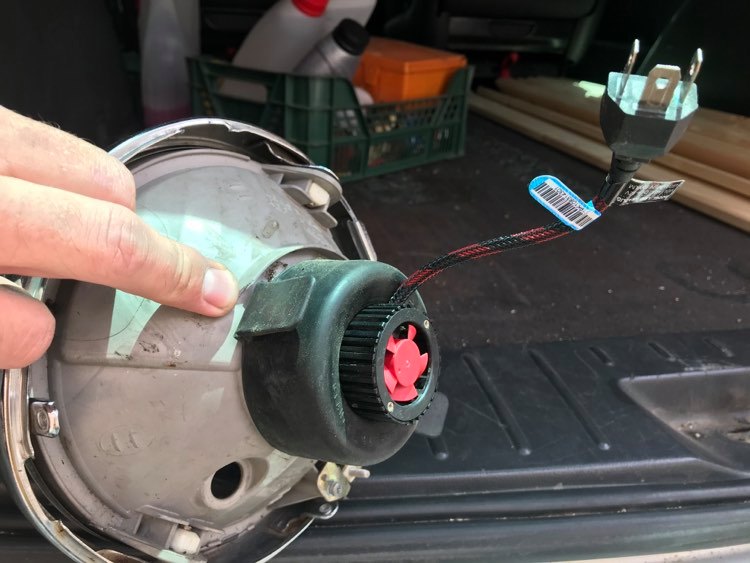

jak se do toho světla vlezl ten chladič?
Libor46 (Člen)
13.05.2019 00:42:58
Re: LED žárovky do předního světla
Takhle
http://suzukibandit.cz/openforum/uploads/5798_img_20190506_161335.jpg
Chladič je z venku, takže s ním není žádný problém
Bandit pičo!

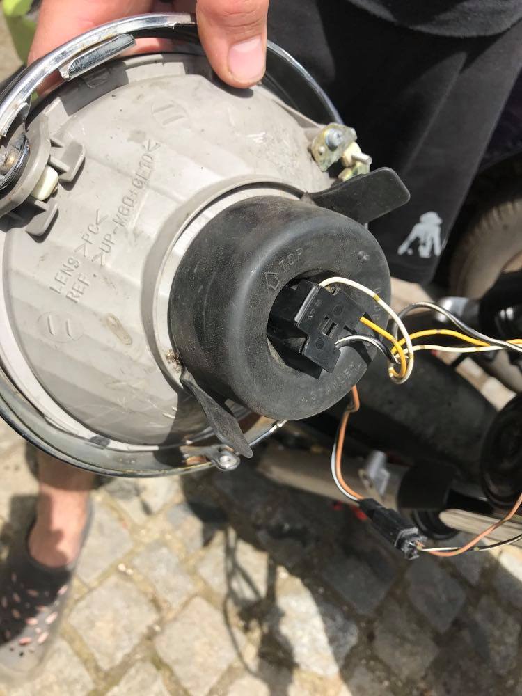

no a ty nemáš na obalu toho světla žádný kryt, který uzavírá světlo ať se do něj nepráší?
13.05.2019 12:12:34
koukal jsem na to led H4 se dá sehnat s tim chladičem i bez,ale myslim že bez toho chladiče to nemuže fungovat.Zahřeje se to a přestane svítit.Leda by ten chladič byl mimo parabolu.Tudíž na enku bych se na to vysral.Ale to esko mne zajímá.Mám tam 18 let starý žárovkybigsmilea už jezdim jen s dálkovejma.
Libor46 (Člen)
13.05.2019 12:55:13
Libor46 psal:
Takhle
http://suzukibandit.cz/openforum/upload … 161335.jpg
Trochu si nerozumíme
http://suzukibandit.cz/openforum/uploads/5798_dada.png
Světlo je úplně stejně uzavřené, jako při obyč žárovce. Do vnitřní části se žádný vzduch nedostane

Tady už jsou i clony, které by měly zamezit oslňování stejně jako u normální .
Objednej to a s mladým můžete zkoušet a pak poreferovat bigsmile
tyhle H4 už vypadají cajk, tam už se to ohnisku jako v klasické H4 blíží...

Víme kolik stupňů má halogen? Ta ledka na tom bude hůř? Já ti nevím, ale co mám doma led žárovky, tak na ně můžu sáhnout. Zkus si to na starou žárovku s vláknem.
Toť jen můj názor

helptak jsem tu zas bigsmile  ..dneska prišli tie žárovičky , vybral som ich zo škatuliek  , pokochal sa, pomaznal a som zistil  , že něviem , ktoré z tých zkurvených farieb sů 9005 HB3 a ktoré 9006 HB 4, páč na tých žiarovkách to nieje napísané ani za zlatů piču a sů tam len tie vykurvené farebné krůžky bigsmile ...červená a žltá do piče idontknow
24.05.2019 19:12:43
Libore plís mohl bys mi říct , která je která bigsmilehelp...resp. která barevná píčovina patří do které krabičky ? bigsmile
http://www.suzukibandit.cz/openforum/uploads/3046_img_20190524_190656.jpg
http://www.suzukibandit.cz/openforum/uploads/3046_img_20190524_190752.jpg
http://www.suzukibandit.cz/openforum/uploads/3046_img_20190524_190758.jpg
25.05.2019 18:52:13
tak už je to cajk ...vysekal jsem se z toho a už to svítí ..... ale jako kráva ..chudáci protijedoucí řidiči bigsmile
potkávačka
http://www.suzukibandit.cz/openforum/uploads/3046_tlumeny.jpg
a dálka
http://www.suzukibandit.cz/openforum/uploads/3046_dalka.jpg
http://www.suzukibandit.cz/openforum/uploads/3046_img_20190525_184153.jpg
fotky předtim nemam, ale každej ví , jak to svítí bigsmile

Pánové. Trochu vám tu vyvrátím nějaké fámy a mýty. Ledka by chlazený být měla, cokoliv co se blíží k 70°C, tak ledku degraduje. (začíná se vypalovat, dělá černé puntíky uprostřed čipu) Projeví se to časem sníženou svítivostí a změnou barvy.
LED H4 funguje klasicky jak vlákno. Přepíná se stíněná a nestíněná část.  Co se týče paraboly a jejího vyzařování, tak jezdím to už nějakou dobu jak na banditu, tak na felicii. Vyzařovací vzor je přesně podle tabulek na obou strojích a nikdo nikdy neblikal (i podle kamarádů co jezdí do protívky je to v pohodě) (Fotku můžu dodat až složím motor, to není problém)
Do Nkové paraboly se vlezou CN360 (odkaz níže) je to trochu kvalitnější žárovka než jsou původně publikované výše. Jezdím je už skoro rok a půl (45k km) a v zavřeném světle felicie se mají jako v bavlnce a svítí jako nové.
Nková parabola má zepředu po okrajích spáru kterou proudí vzduch, který vytéká vzadu jak jsou díry pro kabely, takže chlazení na banditu bude lepší než na felicii.
Jinak chladič běžně nedosahuje teploty o moc vyšší než je okolní teplota, rozhodně né tak že by měla něco poškodit teplem
Hlavní je dávat si bacha aby větráku v točení nebránil žádný drátek. TO je pak zaděláno na malér :D
https://www.aliexpress.com/item/32833078954.html     Jou to "CN360 T8"
Fotka klasické H4
http://www.suzukibandit.cz/openforum/uploads/5399_107718546_598405390824784_1593373491213770100_n.jpg
Teď LED H4
http://www.suzukibandit.cz/openforum/uploads/5399_107103637_732789924122402_3847030438188894144_n.jpg
a uzavřená parabola na Nku :)
http://www.suzukibandit.cz/openforum/uploads/5399_107298073_708632389707886_3881144992102295352_n.jpg
