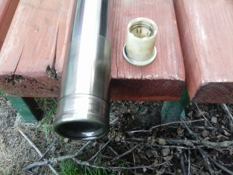

Hlappy,dotaz, má bejt tato pussyna volna nebo zaražena  v trubce

http://www.suzukibandit.cz/openforum/uploads/4954_img_20200812_184518.jpg

...ze spodu do trubky...mrkni na rozkres treba na partsdepot, pozice c.8...jinak manual...

To je faine,ale, ma asy bejt volně pohibliva? Pač když se narazi do trubika tak suspension se nehybe help po narazu do pevné překážky a následné anal izy jedna byla v trubze a druha venku z trubky. Tak jak? V manulu jsou fotky jak z depotu, na pitel bad

...prostrc vnitrni tlumic spodni dirou v trubce, na ni nasad tenhle silonovej doraz, vraz trubku do spodku a zajisti sroubem zespodu...
