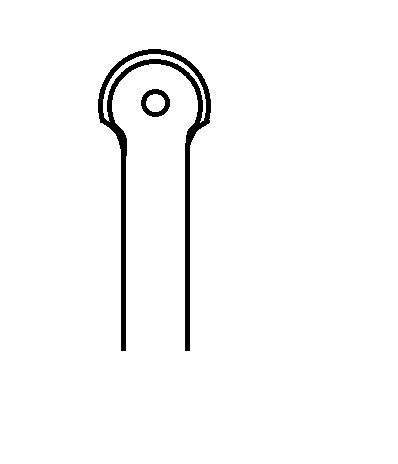

Ahoj, myslel jsem prave ten material kosti.
B650 tam ma mene matrialu.
B650 vnitrni kruh a B1250 vnejsi jak je na to obrazku (pardon za kvalitu...)
Tak prave resim jestli to tam nemuze prasknout.
Ta rovna cast kosti je identicka....
