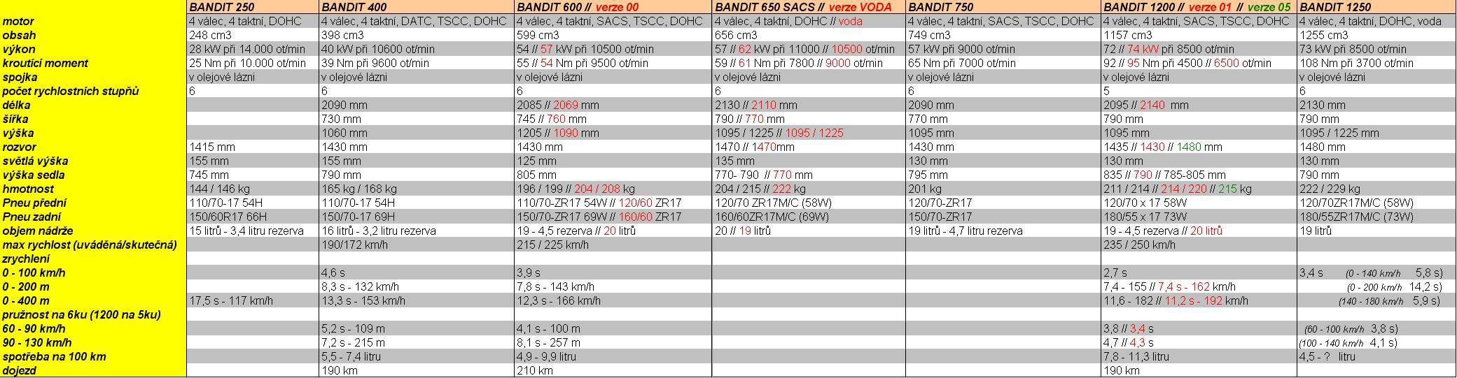

Jaky origo rozmer ja na banditovi 600 zadni pneu rv 2002
A je rozdil v rafcich z predchoziho modelu rv98, prvni bandit ma 150/70
Dik
on the road
17.08.2021 14:24:41
Re: Zadni pneu
http://www.suzukibandit.cz/storage/fotogal/40/200902040110_parametry%20barva.jpg

...rafky stejny nejsou, proto jsou i rozdilny rozmery pneu...
