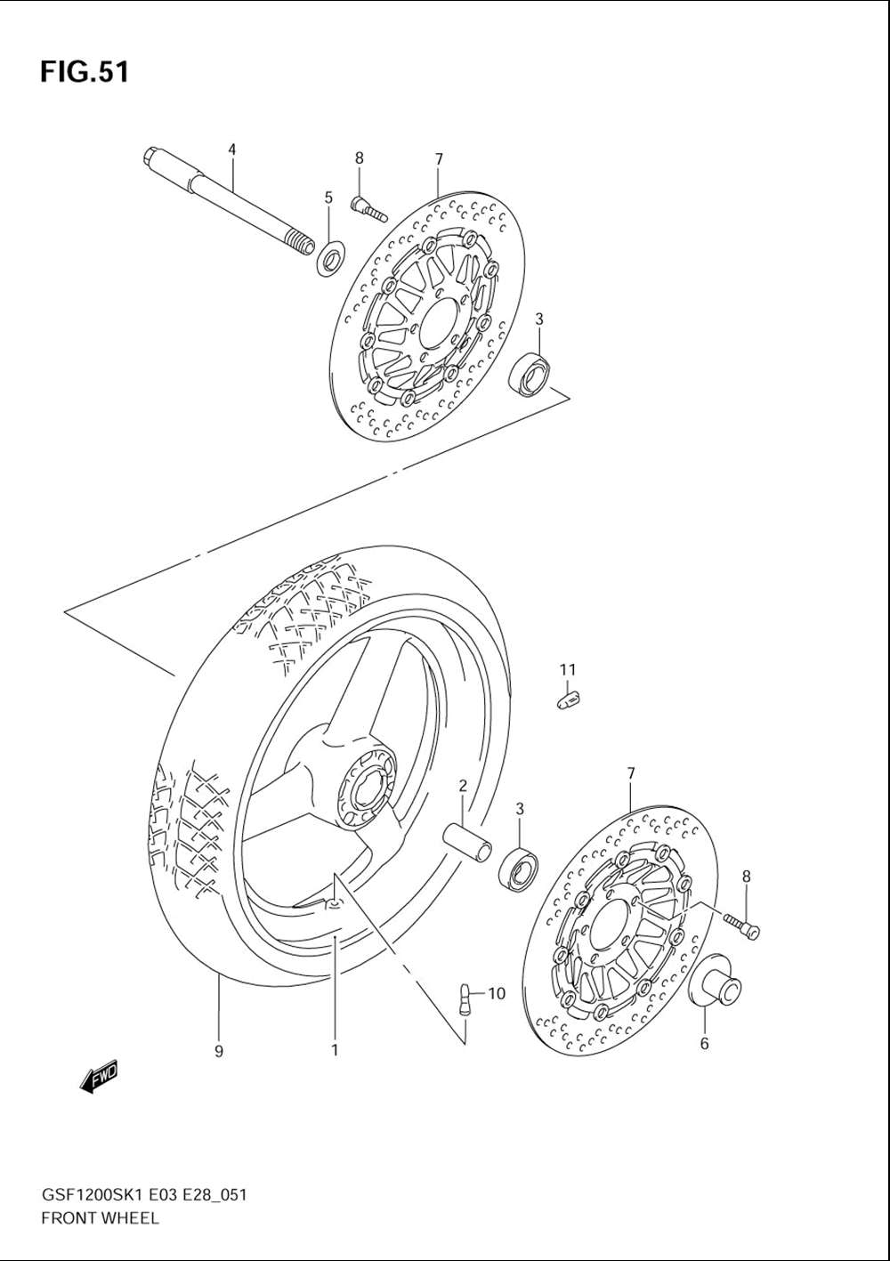

Zdravím vespolek, dneska jsem na Banditovi 1200 r.v. 2003,  sundával  přední kolo, při demontáži osy kola jsem slyšel, že něco vypadlo na zem, cinklo to o dlažbu, ale nic jsem nenasel, mám pořád pocit, že tam něco chybí, nějakej distanční kroužek, nebo nějaká podložka, protože mi nedoléhá plechová krytka ložiska až k ložisku. Nemá někdo jak vypadá osa předního kola a co na ní všechno patří?? Díky za rady ..🤔

http://www.suzukibandit.cz/openforum/uploads/19_96581.jpg

Jestli si to pamatuju dobře, ten kryt (6) úplně na ložisko nedoléhá, je tam škvíra. Kdybys ztratil distančku z druhý strany (5) poznal bys to při montáži kola...

Ahoj, díky za radu, ale když koukám na ten plánek, tak ta podložka s nátrubkem c.6 se mi zdá, že ten nátrubek tam asi chybi. Nebo ta položka č.6 jsou 2 kusy?? 🤔

..číslo 6 je komplet jeden kus..

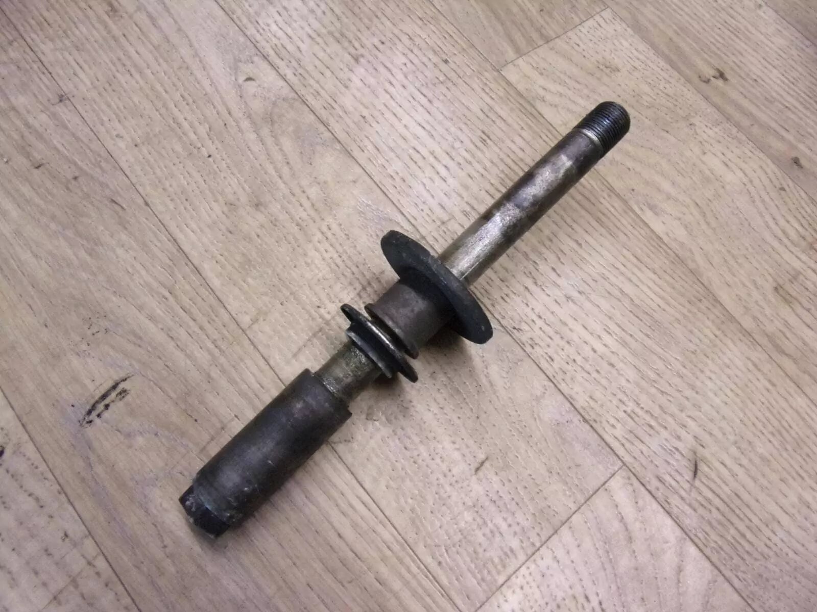

http://www.suzukibandit.cz/openforum/uploads/2115_osa.jpg

Podle fotky by to mělo být komplet, díky za rady a info 👍👍 jdu to projet nejste někdo z okolí Teplic ?? 🏍️

Tak projížďka dopadla dobře, tak snad je to v pořádku, to bych asi poznal, na jízdních vlastnostech, kdyby bylo něco špatně, ne ? 🤔
