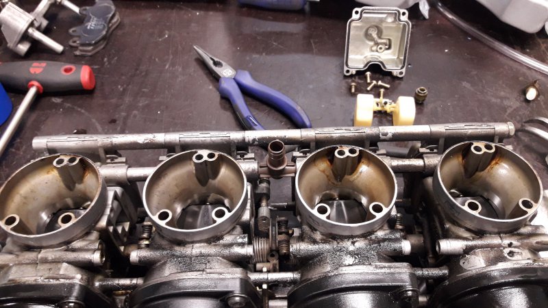

Re: Zprovoznění Suzuki Bandit 600S po 3 letech

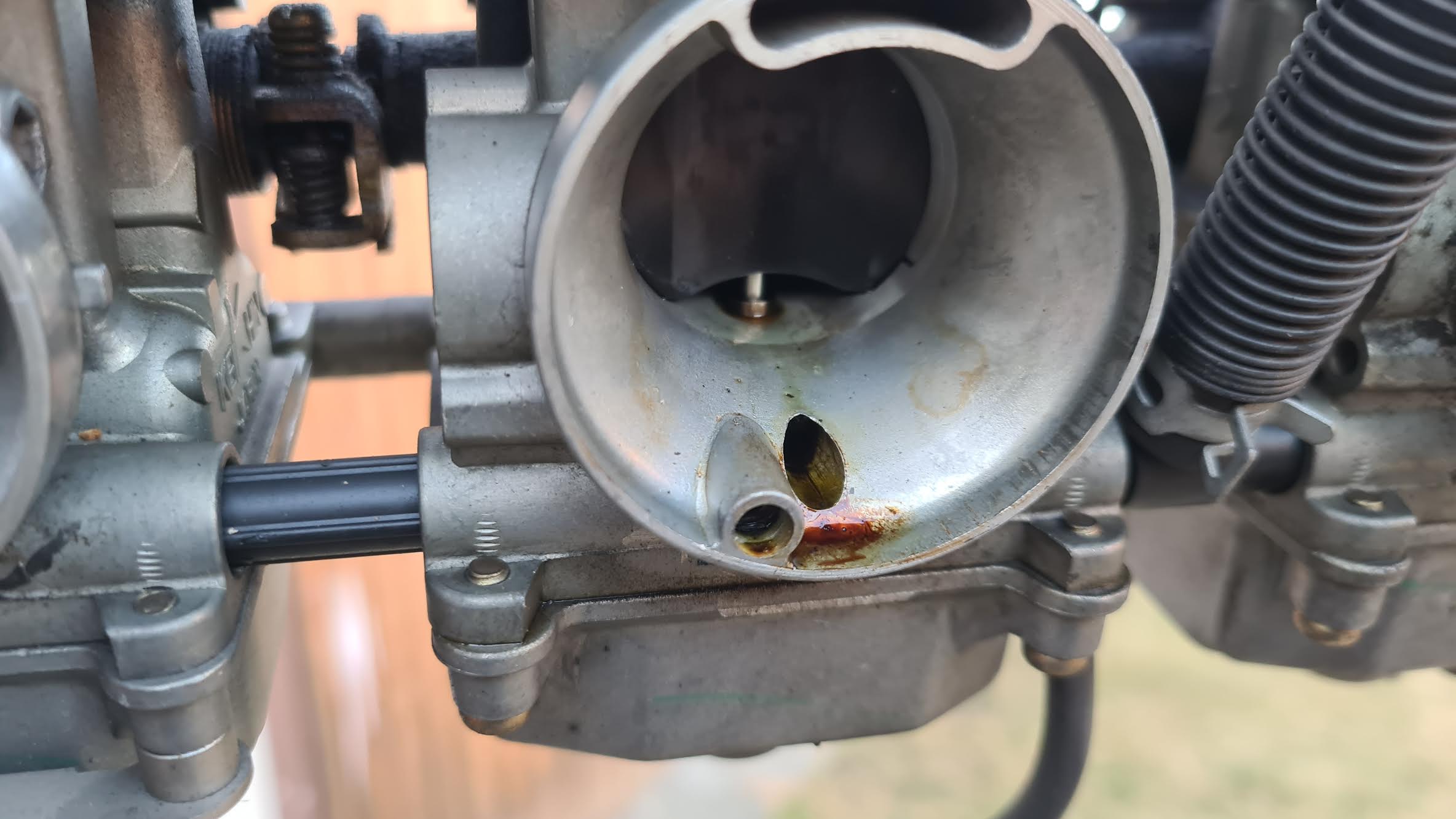

http://www.suzukibandit.cz/openforum/uploads/15_20221103_211708.jpg
...karbce, jak pisou kluci...ted delam taky jednoho delsi dobu odstavenyho a tam to zarosto natolik, ze nejde ani hnout klapkama a soupatka jsem z toho doloval  celej vecer...nechapu co do toho benzinu davaj, ale stala se z toho normalne tmave hneda pryskyrice a vsechny gumovy tesneni a hadice ztvrdly na kamenidontknow

http://www.suzukibandit.cz/openforum/up … 211708.jpg
surprisedsurprisedsurprisedsmile2 A to tam byl 100oktan, tehdy ještě s 5% ETBE...

Honza psal:
...no panejoidontknow...za chvili budu pokracovat...jsem je nalozil do WDcka a jsem zvedavej, jestli to lepidlo aspon  trochu povolilosurprised
tak přesně v tomhle stavu jsem dělal v létě CBR600F. Přilepený jak šoupata tak klapky a v kanálkách tmavě hnědá vcelku tvrdá sraženina..Hodina a půl v pračce to rozpustila..a jak říkáš..vše gumové tvrdé na šutr..včetně přírub k motoru..karbeci jsem vyndaval montpákamaidontknowidontknow nebyl prostor kudy gumy ohřát. motorka stála 5 let

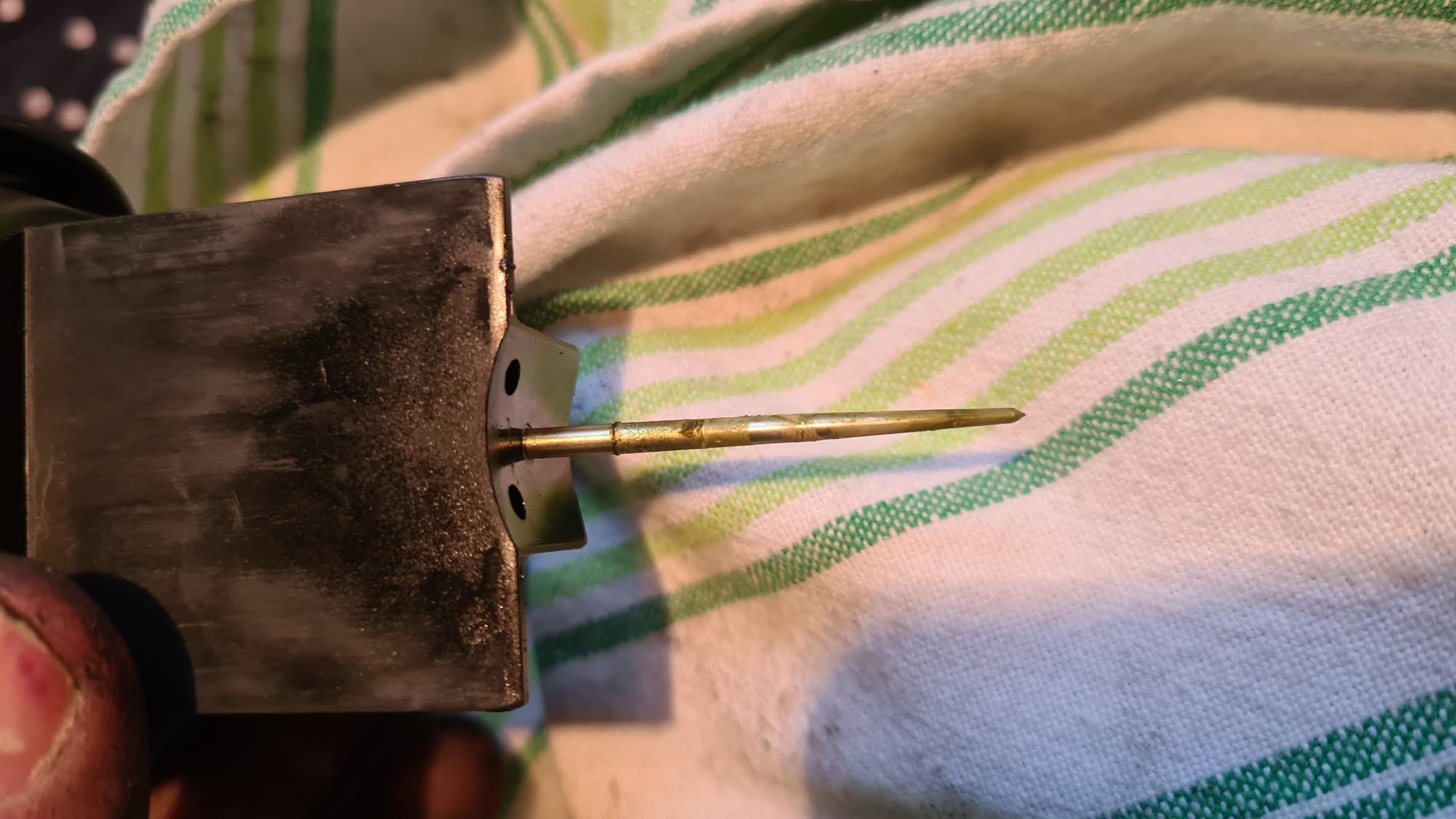

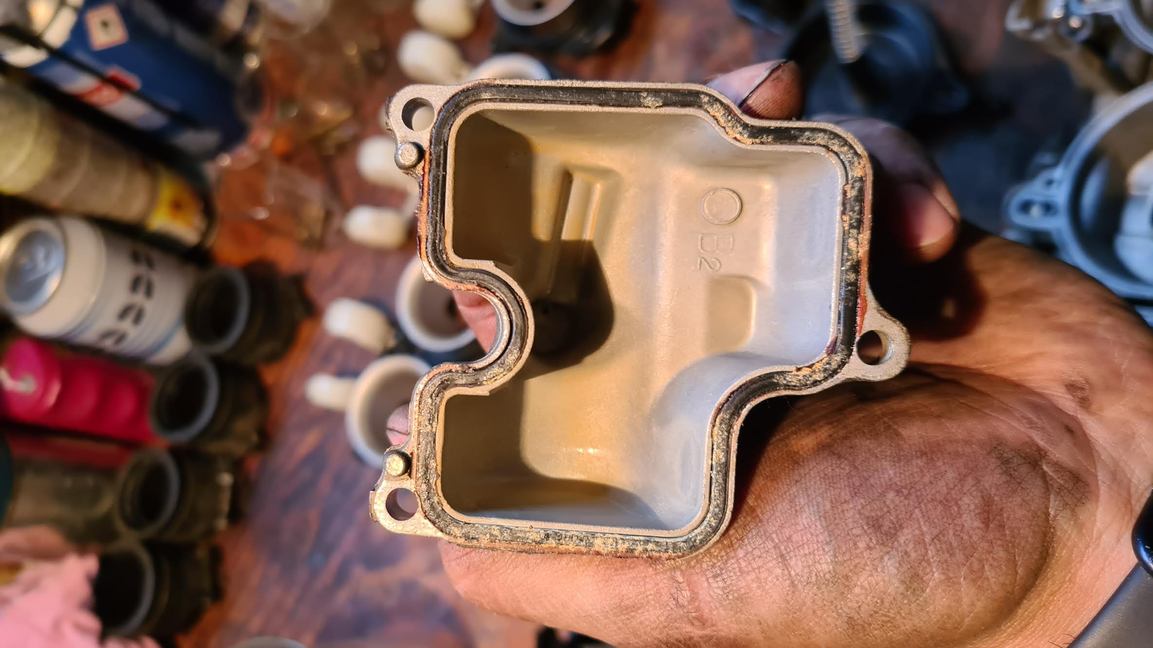

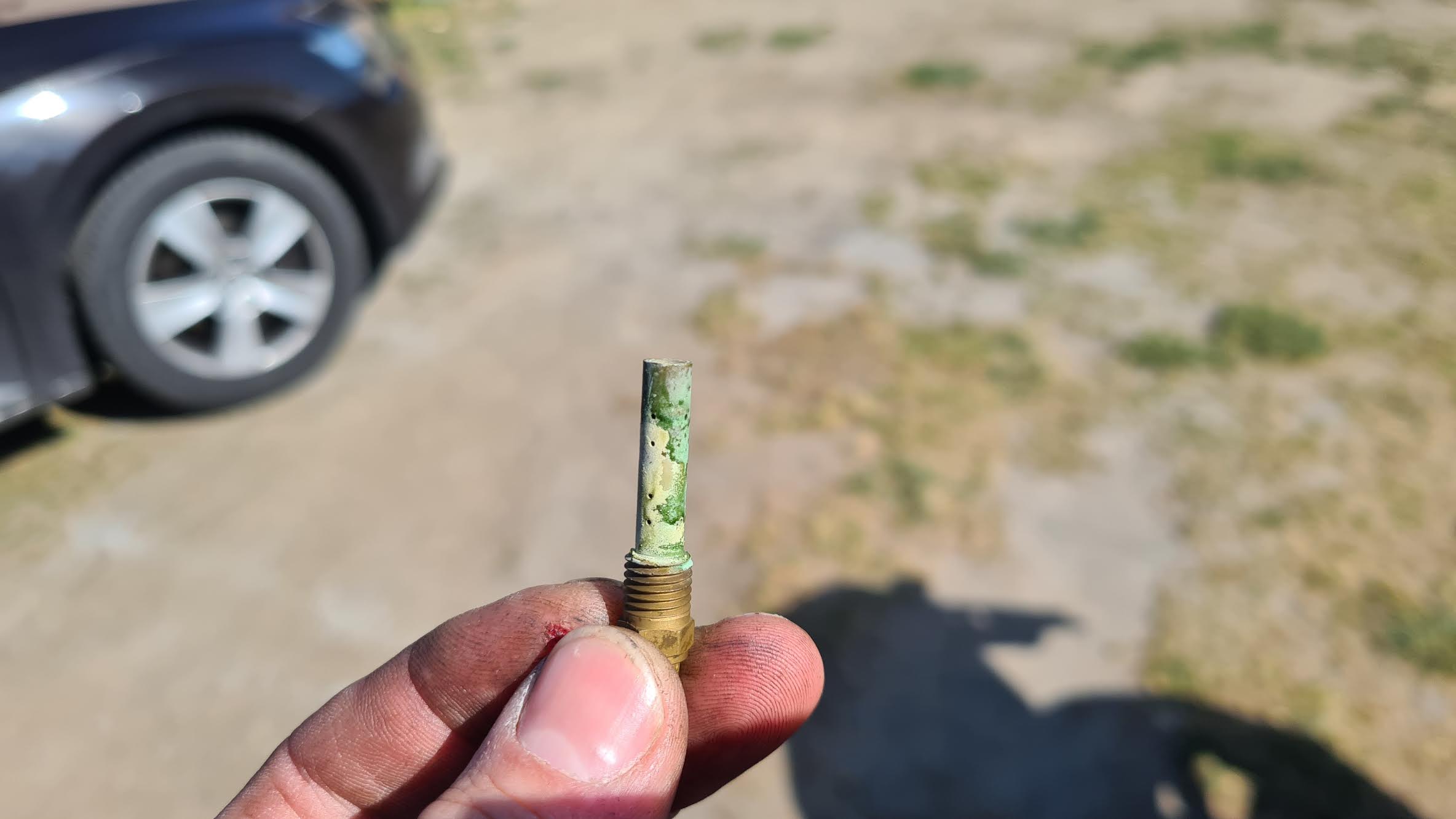

http://www.suzukibandit.cz/openforum/uploads/760_20220405_165743.jpg
http://www.suzukibandit.cz/openforum/uploads/760_20220405_170250.jpg
A nebo Bandit 600
http://www.suzukibandit.cz/openforum/uploads/760_20220326_174226.jpg
http://www.suzukibandit.cz/openforum/uploads/760_20220328_143356.jpg
A dalo by se pokracovat..co s tim benzinem delaj nevim,ale je to nekdy mazec co mi privezou😁

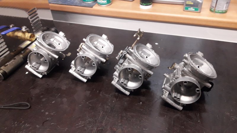

...to co mam momentalne na stole je uz zase cisty jako z fabriky...
http://www.suzukibandit.cz/openforum/uploads/15_20221[img]http://www.suzukibandit.cz/openforum/uploads/15_20221110_213626.jpg
110_203359.jpg[/img]
P.S. ...taky nésu z Prahebigsmile

http://www.suzukibandit.cz/openforum/uploads/15_20221110_203359.jpg
11.11.2022 21:53:37
jj takhle to má po vyprání vypadat good good luxus..kolik litrů máte pračku?? já mám 15 lit a do řady se nevejdou jen od čtverce bigsmile

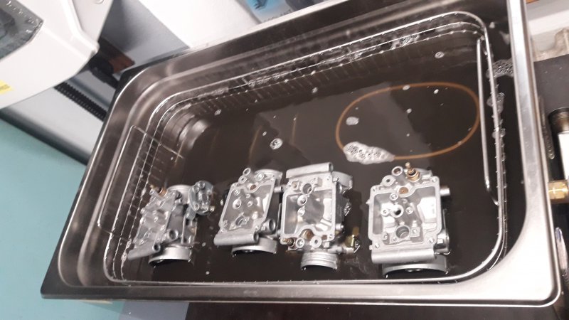

...nezprostředkuju, vypereme Ti to i u nás, nastavíme, dáš origo vzducháč a bude to cajksmokin
...pereme takhle všechny karby co k nám přijedou páč už ty klasický karbu cleanery na ty sračky moc nefungujousick.

Kasym:
...35 l, takze tam dam v poho i celou baterii v kompletu...ale jsou pripady, jako treba tenhle, ze je stejne musis rozhazet na jednotlivy kusy...pri takovy ty bezny udrzbe je nechavam spolu, ale kdyz je to fakt hnusne zalepeny, tak je rozhazim...uz jen kvuli vymene tesneni na propojovacich segmentech...neni vetsi pakarna nez kdyz to vyperes, slozis a pak zjistis, ze to nekde netesni a seres se s tim znovaevil

V principu je to tak ze na kazdy druh bordelu potrebujes spravnou chemii a pokud chces cistit rychle tak cim nizsi frekvence tim lepe. Ja mam 28 kHz..velikost podle penezenky nebo podle toho co chces cistit.
16.11.2022 09:07:05
...tak prvně se musím opravit...máme 22 l...je to čína, jednu jsme po cca roce reklamovali...ale tak nějak to maká...je to tohle:
https://www.tipa.eu/cz/ultrazvukova-cis … gKzwPD_BwE
...jinak co se týká média, laboroval jsem hodně a zkoušel jsem od koncentrovanýho šampónu Bike Wax přes E85, 100 oct benzín, líh, až jsem skončil u origo náplně pro ultrazvuky AG Max a super...jedinej problém mám s hodně starejma karbcema, který v tom šednou, pokud se pere delší dobu a lázeň se hodně ohřeje, takže je potřeba to hlídat...
