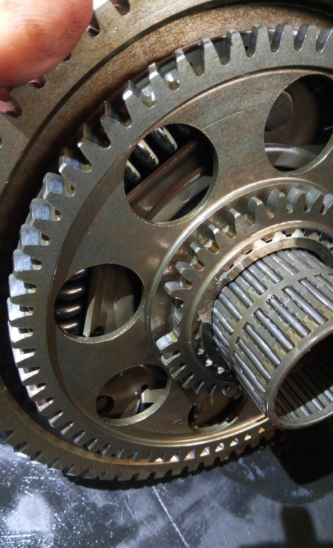

Vyměnil sem B6 za B12 (2000) u které se po nastartování (studený motor) ozývá pravidelné ťukání někde ze zadní části motoru,které se po zahřátí ztratí.
A druhá záhada která s tím asi souvisí - při brždění motorem z vyšších otáček má převodovka divný zvuk (jemné vibrace,jak kdyby se něco točilo kde nemá) což se po poklesu otáček ztratí.
Zajímaly by mě vaše nápady a tipy.
Vůle na předlohové hřídeli,ložisko ?
Díky za vaše reakce
Re: Převodovka B12
Už sem ju takhle koupil a klepalo to za studena od začátku,ale až teď sem se rozhoupal že se mrknu kde je problém.
A myslím si že se to nestalo při nasazování spojkovýho koše.
Spíš by to obesralo kolečko od olejové pumpy (můj názor)
Podle mě ten spojkovej koš někomu spadl na zem a urazily se zuby,ale dotyčnej naznal že to zas tak nevadí a dal to zpátky.
Kromě vršku sem měl motor celej rozdělanej a zbytek byl v pohodě.
V sítku u pumpy bylo jen pár pilin a magnet z vypouštěcího šroubu jinak nic
