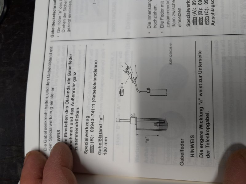

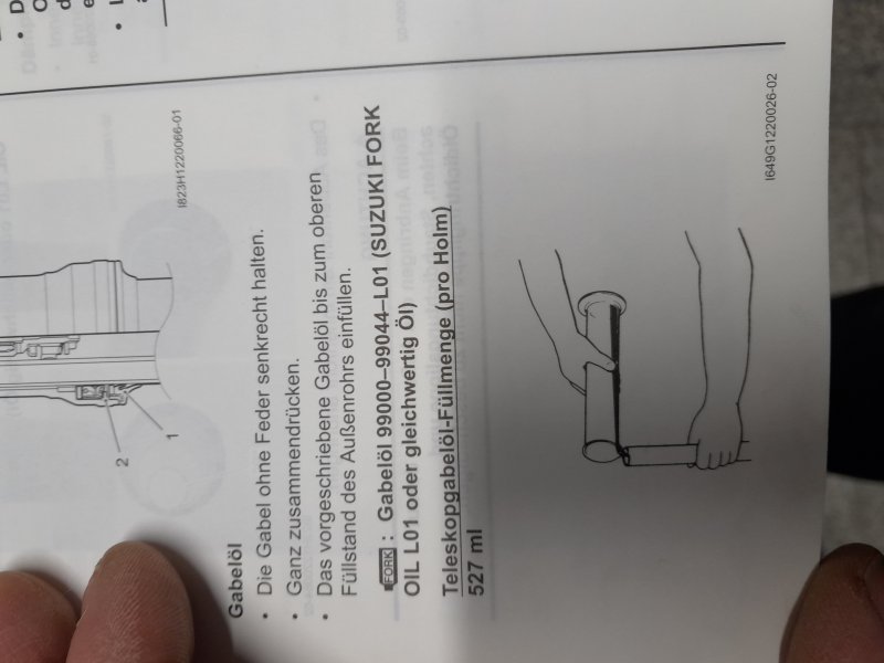

nicméně já se nikdy s těmito udaji nikdy nepotkal aby to vůči sobě sedělo...
plnící množství vs hladina![]()

tomasNJ psal:Filous psal:...proč je to kurvafix na hyčmo?
my víme
...hele, já taky ne, ale když u USD nerozebírám kartridge, tak leju množství na ml a když kartridge rozeberu, měřím bublinu...záleží i na typu kartridgí, některý maj společnou nápň a některý mají vlastní...
