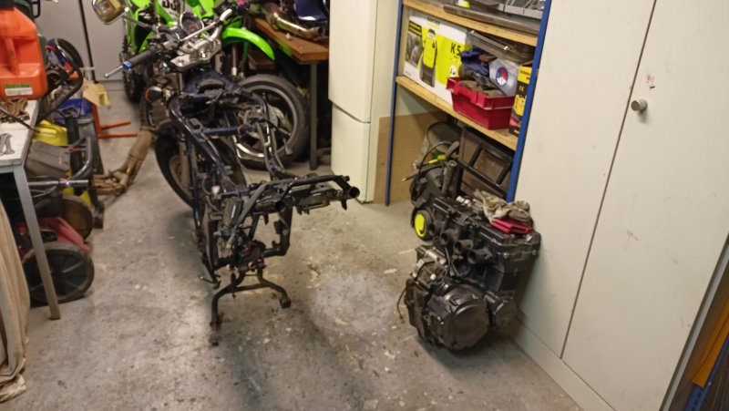

Tak su zvědavej,jestli tohle ještě někdy zavrčíbigsmile

kdyby ne...tak jen primontujes slapatka a jedes good

takhle jsem naposledy rozebral Jawu, letos to bude 40 járů. no a nakonec to jezdilo, tak ať se ti to podaří

Co by ne? Vždyť je to vlastně takové puzzle bigsmile

Byla by škoda, kdyby nezavrčelgood

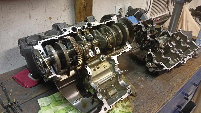

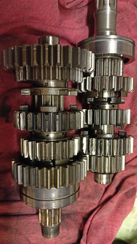

Malej posun... Motor sem rozházel,vypadla na mě převodovka s ko pětkovejma kolama,čtverkovejma kolama a jedno trojkový. Cena na partsdepot cca 20tisíc... Tak sem sehnal celej motor,kerej měl uraženej jeden držák s pěknou převodovkou,takže rozházet druhej,vybrat z něho převodovku a včera sem poskládal ten můj původní. Dneska sem to nasoukal do ramu,pozapojoval to všechno a teď večer to zavrčelogood Zítra bych to chtěl dostrojit aspoň na hrubo,ať to můžu zkusit projetgood V mezičase než došlo těsnění a nějaký hovadiny sem udělal aspoň olej ve vidlích a trochu si pohrál s kolama,ať to trochu prokouknegood

Malej posun... Motor sem rozházel,vypadla na mě převodovka s ko pětkovejma kolama,čtverkovejma kolama a jedno trojkový. Cena na partsdepot cca 20tisíc... Tak sem sehnal celej motor,kerej měl uraženej jeden držák s pěknou převodovkou,takže rozházet druhej,vybrat z něho převodovku a včera sem poskládal ten můj původní. Dneska sem to nasoukal do ramu,pozapojoval to všechno a teď večer to zavrčelogood Zítra bych to chtěl dostrojit aspoň na hrubo,ať to můžu zkusit projetgood V mezičase než došlo těsnění a nějaký hovadiny sem udělal aspoň olej ve vidlích a trochu si pohrál s kolama,ať to trochu prokouknegoodhttp://www.suzukibandit.cz/openforum/up … 174045.jpg

fiiiha...moc pekne...kdovi,jestli by se tam vlezl 6-ti kvalt z 1250 idontknow

Je to uplně jinej motor,takže asi těžko.

No já děkuju za přítele na drátěgood No a mám tady původní převodovku,na které je hezká jednička a dvojka,takže až jednoho dne zase za banditem zavřu vrata,tak je tvojagoodsmile1

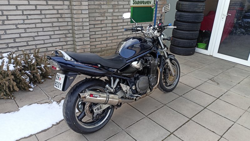

Jinak mám krom zadních blinkrů hotovo a dneska sem to byl aspoň kousek protáhnoutgood Jede to,řadí to,nehučí to a zatím z toho nic neteče,takže su spokojenej parchantgoodcool

GSX 1400 K7
