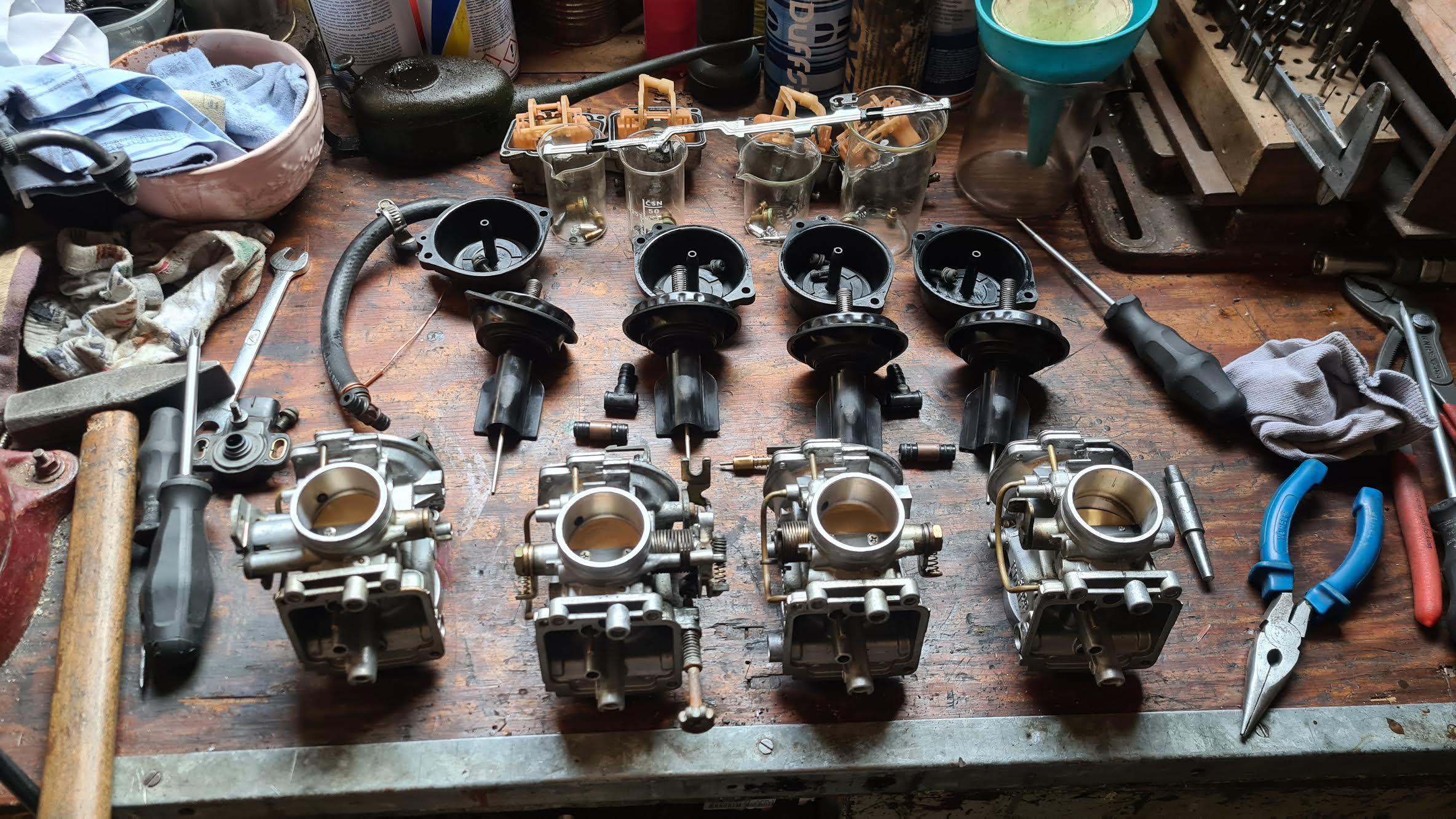

Včera 22:25:03
Re: bandit škube
http://www.suzukibandit.cz/openforum/uploads/760_20220318_115034.jpg
u karbeců se fakt nevyplácí spěchat a něco opomenout. A není ideální tam v nich nechávat gumová těsnění. Pokud jsou stará tak lázeň je dodělá a pak už fakt netěsní.
Jinak viz. Filous
