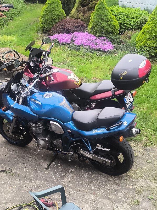

Zdeněk (Člen)
25.05.2025 18:59:34
Re: Tak jsem se k vám vrátil
http://www.suzukibandit.cz/openforum/uploads/3796_img_20250507_153744.jpg
...myslim, že pomalu nastává doba, kdy začnou kupovat Bandasky lidi, kerý vobjeví krásu a potenciál youngtimerůbigsmile
Mno.... jenže s nima pak budou mít plno práce
