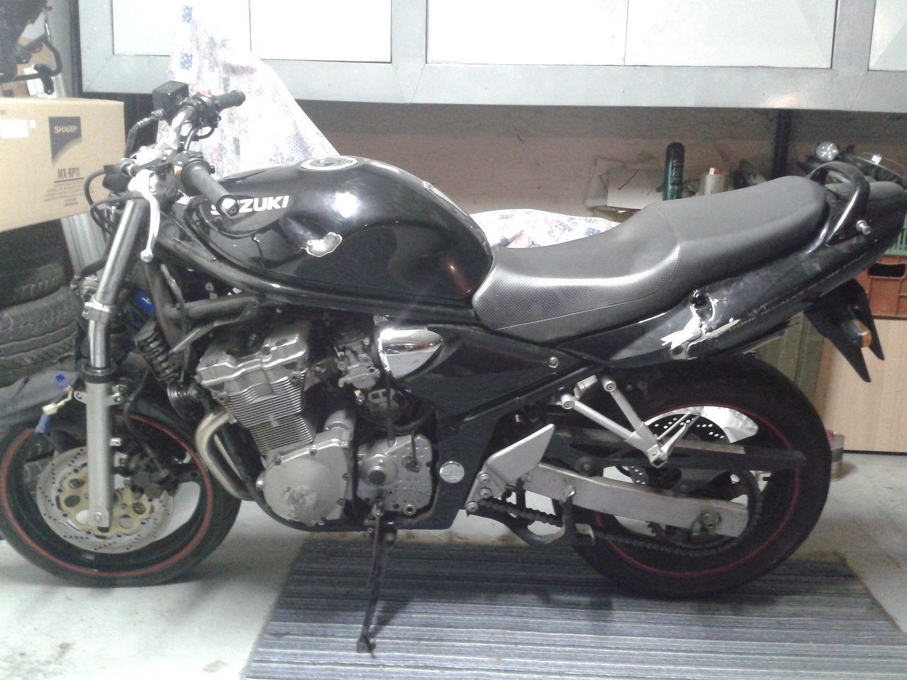

31.03.2012 13:12:34
Re: demontáž vidle
Tak pro představu jak je ta vidle zlomená přikládám fotku.
http://www.suzukibandit.cz/openforum/uploads/196_cely_bandit_2.jpg
Skutečně když se podívám dovnitř tak vidím jen pružinu a ten zlom a nic jiného. Dostanu se čímkoli jen na hranu toho zlomu a končím. Tak si myslím že ta flexa bude jeniné řešení. Šmiknu to pod tím zlomem a musím vidět ten šestihran jak píšete a poradím si už snad. good
GSX1250FA
01.04.2012 08:46:30
Re: demontáž vidle
LukinB6 psal:
http://www.suzukibandit.cz/openforum/up … ndit_2.jpg
hele jenom malý upozornění... až to fikneš tou flexou, tak jenom bych byl vopatrnej aby ta hrana řezu vod tý flexy nepokurvila gufero až ti ten zbytek tý trubky zafrčí dolů do kluzáku help jestli se plánuje i výměna gufer, pak je to fuk a směle do toho good
že si máš vyšroubovat vršek a povolit pružinu asi psát nemusim, ale jeden neví smile1 stejně tak, že by nebylo dobrý říznout v tý trupce i péro bigsmile
